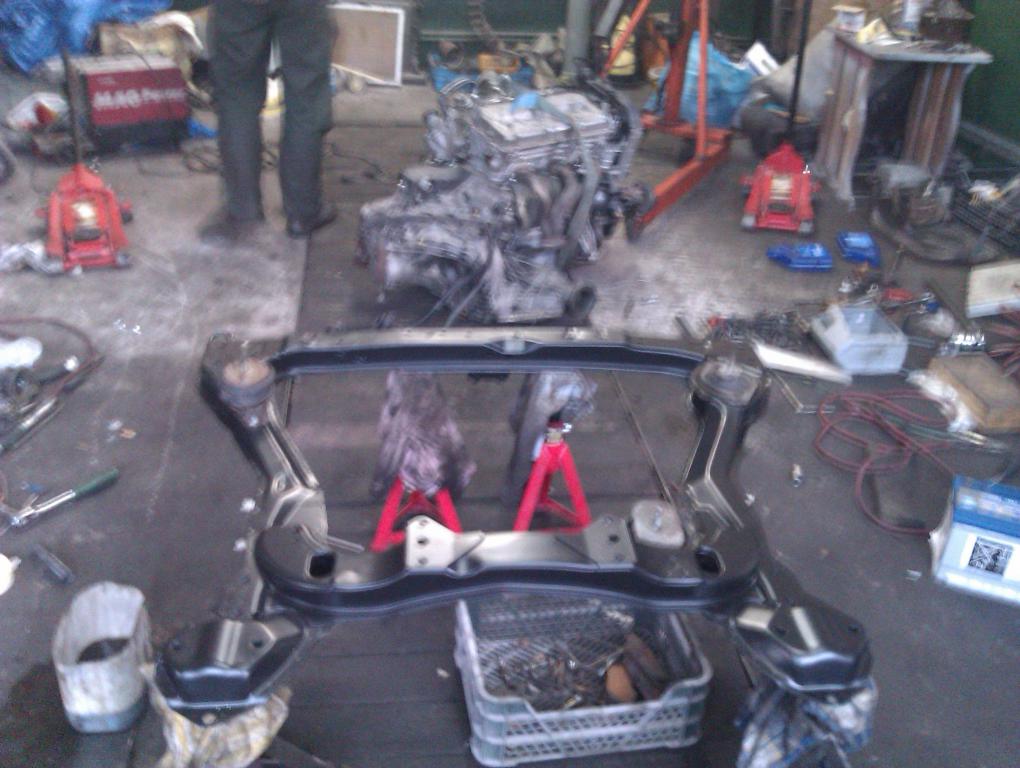

Dzisiaj trawers, belka podchłodnicowa i wąsy wróciły z piaskowania i malowania proszkowego. A oto efekty :)
Ładnie, czekam na wiecej.
Xofer, zacznij Ty trochę pałować to auto bo chyba dbasz o nią aż nadto:P A później będzie płacz że chuchałem, dmuchałem, polerowałem a silnik i tak padł. Szukasz chłopie dziury w całym;)

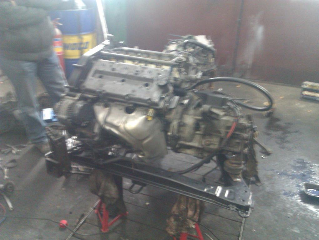

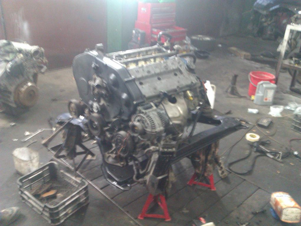

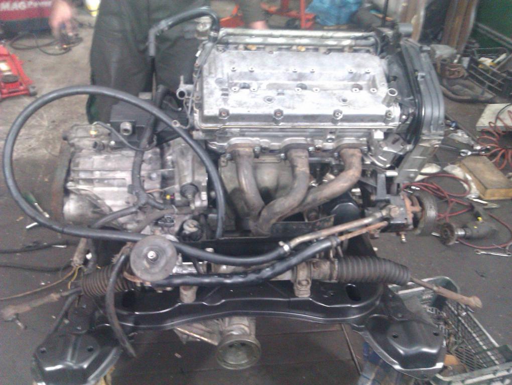

Chłopaki, troche fotek z dzisiaj :)
Załącznik 39534Załącznik 39535Załącznik 39536Załącznik 39537Załącznik 39538Załącznik 39539Załącznik 39540
Dobrze widzę tam Maćka i V6 12V?
I co będziecie z nim robić?
