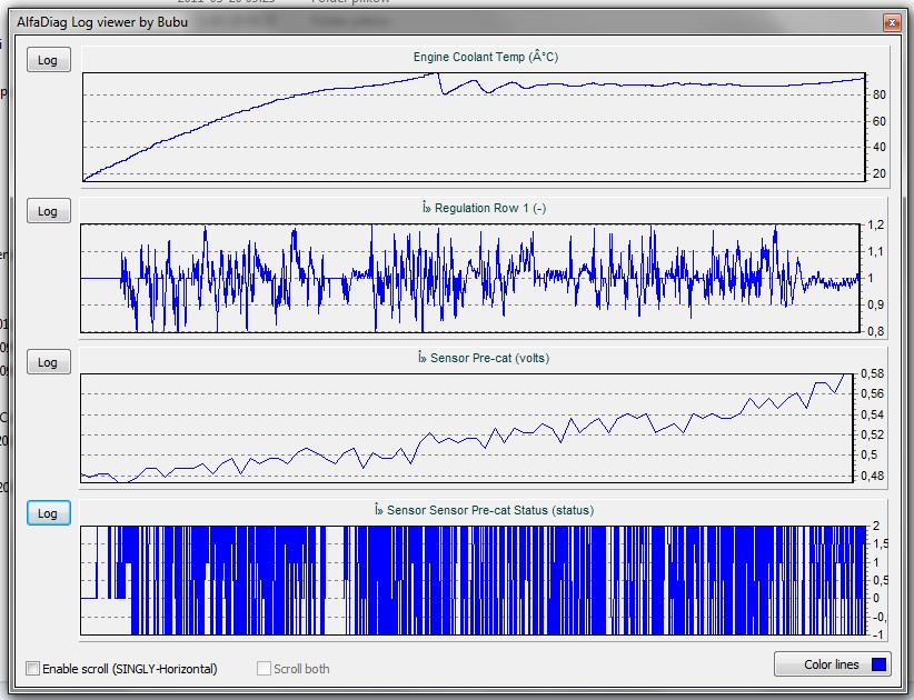

moja sonda umarła, log z jazdy (22min) napięcie o,48 - 0,58, dziwne że ecu nie ma błędów
Załącznik 39318
-Sonda powinna oscylować najlepiej od 0 do 1 V, nie mniej niż 0.2 - 0.8 V
-Gdy sonda reaguje dłużej niż 120msek, to ECU ją odrzuca
-Na początku sonda zapodaje napięcie 0.45V, potem w zależności ilości tlenu- 0.092-0.92V
-Sondę mierzymy od momentu rozruchu silnika do momentu uzyskania sinusoidy, czyli od stanu OPEN do stanu CLOSE
-Zczytujemy paramter lambda regulation row1 i ma być on w granicach ( 0.97 -- 1.03 ).
-Lambda Sensor Pre Cat ma być w pętli CLOSED LOOP, jeśli inaczej to źle.
-Lambda regulation row 1 (skład mieszanki) mierzymy tylko na biegu jałowym silnika.

U Ciebie widać że sonda ma zapodawane na początku te 0,48V i napięcie rośnie wraz ze wzrostem temperatury. Na sondzie napięcie doszło już do 0.58 i sądzę że jeszcze by wzrosło, ale pomału. Tak wolny wzrost napięcia może nie zostać odnotowany przez ECU jako uszkodzona sonda, masz po prostu ospałą sondę.
Sprawdź grzałki sondy. Opór grzałki powinien wynieść od 3-15 Ohmów (dwa białe przewody). Jeśli grzałki sprawne to sonda może być zabrudzona.

wymienię te sondę, mam nadzieje że spalanie wróci do normy, moc już odzyskałem, dzięki za info
u mnie tak to wygląda
0:0:22:33.859,Rich
0:0:22:34.250,Cold or Open Circuit
0:0:22:34.640,Lean
0:0:22:35.015,S.C to Gnd/Sensor lower limit
temperatura 90-92
