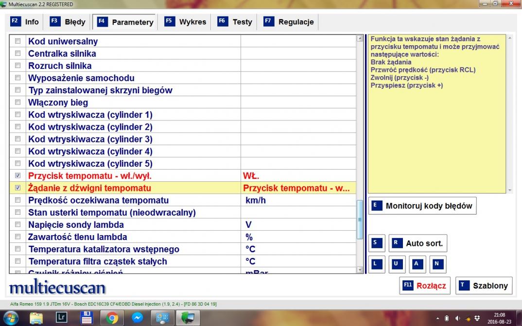

Tak można, łączysz się z komputerem silnika (ECU Bosch) i tam w parametrach masz stan tempomatu (cruise control). Jedno pole pokazuje czy jest włączony (przełącznik On/Off), drugie pokazuje żądanie (+, -, Reset, słownie jakoś tam opisane).
OK, dzięki wielkie. Dziś powinienem mieć kabel i spróbuję to jeszcze ogarnąć.
Sprawdziłem jeszcze raz wszystkie wtyki. Nabyłem kabel, połączyłem z kompem. Sprawdziłem działanie manetki tak jak na obrazku poniżej. Wszystkie akcje wykonują się porawnie. Aktywowałem kontrolkę tempomatu, zrobiłem osiowanie proxi. Zrobiłem też test kontrolki i wszystko przebiegło elegancko.
Na jeździe testowej jednak tempomat w ogóle nie reaguje! Kontrolka na desce się nie aktywuje, prędkość nie utrzymuje. Fakt że nie jeździłem po autostradzie i próbowałem na 3 i 4 biegu na stosunkowo krótkich odcinkach, ale nie chce mi się wierzyć, że choć raz by się nie udało :( Porażka, nie mam już zupełnie pomysłu o co może chodzić.
