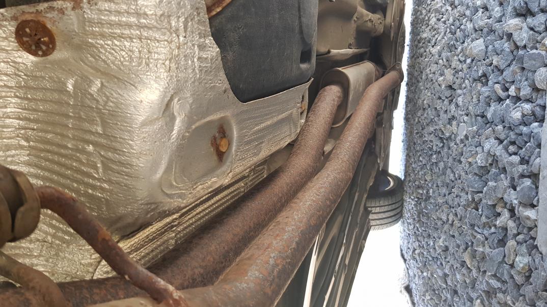

Szybkie pytanie do bardziej zorientowanych ode mnie - Giulietta 1.4 MA 150KM. Zamówiłem wydech, który właśnie "się robi". W zakładzie wstępnie ustaliliśmy, że kołnierz łączący rury, znajdujący się zaraz przed pierwszym tłumikiem (zaznaczyłem strzałką), utniemy, żeby przyspawać go do nowego wydechu. Pomysł niby spoko, ale cały czas nie daje mi spokoju to, że lepiej byłoby mimo wszystko kołnierz mieć nierdzewny.
Ponieważ nie mam warunków ani możliwości, żeby ściągnąć mój wydech i pomierzyć kołnierz, wpadłem na pomysł, żeby po taniości kupić jakąś rurę z innej giulietty i na niej zrobić sobie pomiary, albo to z niej zrobić dawcę (żeby mimo wszystko nie ciąć oryginalnego wydechu). No i moje pytanie:
- czy we wszystkich wersjach silnikowych giulietty te kołnierze były takie same? Czy jak kupię rurę z diesla 1.6 (np. taką https://allegro.pl/oferta/alfa-giuli...mik-7354220498 ) to będzie ona miała taki sam kołnierz?
Kup uszczelke.. o ile tam wystepowala.
Tak, jest uszczelka z tego co pamiętam z rozkręcania w zakładzie. Ale ona chyba jest minimalnie mniejsza niż kołnierz?
Niech ci przyspawa twój kołnierz i tyle.
Po co się wpędzać w koszty
[MENTION=734]omen[/MENTION]
Też prawda, celna uwaga.
[MENTION=6]Piotriix[/MENTION]
I tak i nie - spawanie zwykłej stali z nierdzewką będzie pierwszym najsłabszym punktem jeśli chodzi o zużycie układu. Poza tym jakie to tam koszta, wycięcie takiego kołnierza to może ze 30 złotych:P
Masz rację dlatego uważam zakup rury na wzór zbędnym wydatkiem
A połączenie starej rury nie będzie potencjalnym żródłem korozji?
Też będzie.I chyba nie ma rozwiązania idealnego
Będzie, masz rację. Przy czym na połączeniu starej rury (zakładam, że mówimy o kolejnym kołnierzu jeszcze w stronę silnika) jest oryginalny, fabryczny spaw położony w (powiedzmy) dobrych warunkach, z resztkami ocynku, który jeszcze się ostał po tych dwóch latach. Ja mówię tylko i wyłącznie o nowym spawie łączącym ucięty kawałek rury z kołnierzem do nowego tłumika. Takie moje zboczenia zawodowe.
A tak wracając do głównego pytania to ktoś z Was wie, jak jest z tymi rurami? Czy różnią się pomiędzy wersjami silnikowymi?

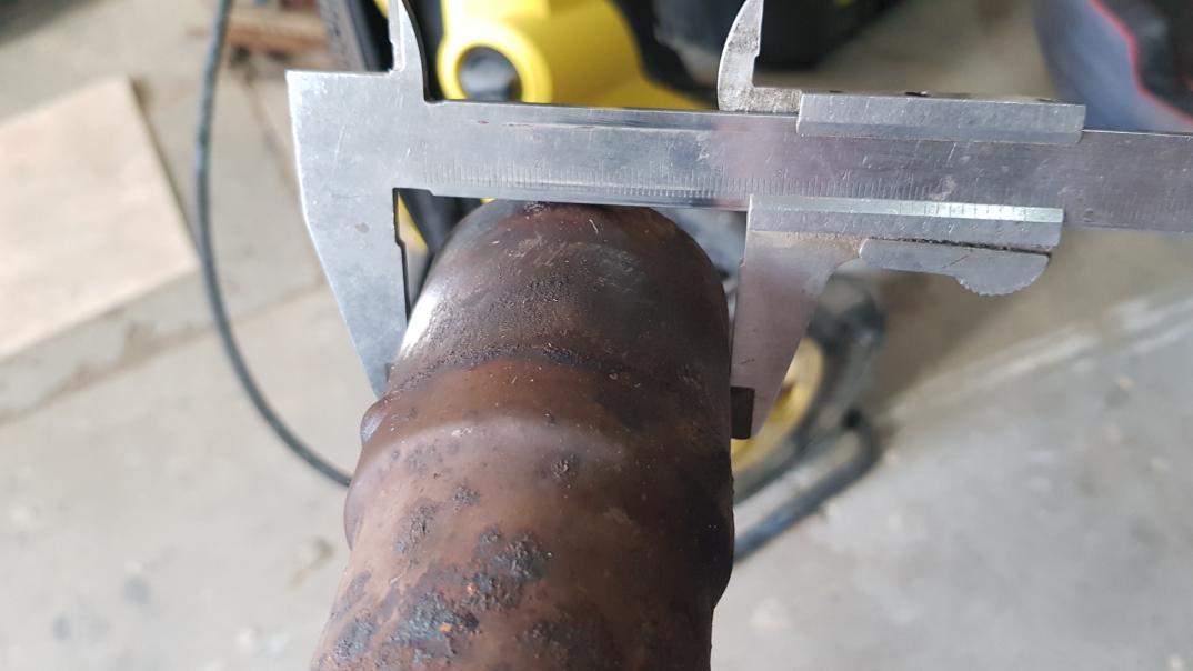

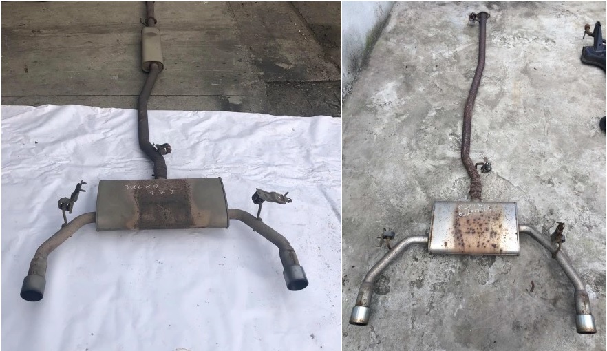

Post informacyjny, żeby rozwiać wątpliwości co do pasowania rury środkowej 1.75 TBI <-> 2.0 MJTD NIE PASUJE P&P
Załącznik 259995 jak widać wygladają bardzo podobnie
Załącznik 259997 przebieg również podobny mocowania pasują itd
Załącznik 259996 zdjęcie uszczelek, widać doskonale, że konieczna przeróbka flanszy
Załącznik 259998 rura w dieslu ma mniejszą średnicę, jedynie na końcu jest poszerzona, w QV 60,3mm zewnętrzna średnica a w 2.0 MJTD bodajże 55mm

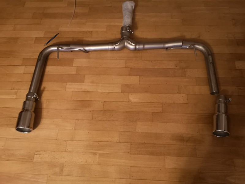

W przyszłym tygodniu zakładam przelot Raggazona H2, w konfiguracji: ori kat, ori środek, przelot zamiast końcowego. Dam znać czy wystąpił krwotok z uszu czy nie :cool:
Załącznik 265905
Załącznik 265904
Będzie pierdzieć ale ryczenie przy max obrotach pewne.
Tak na chłopski rozum... Czym taki Raggazon, który defacto nawet nie jest przelotowym tłumikiem tylko "zwykłą rurą" z metką za sporo cebulionów, różni się od porządnie wyspawanej kwasówki? Serio pytam bo wizualnie nie mogę dostrzec "różnicy"?
