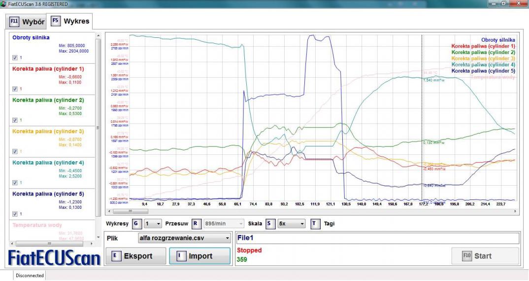

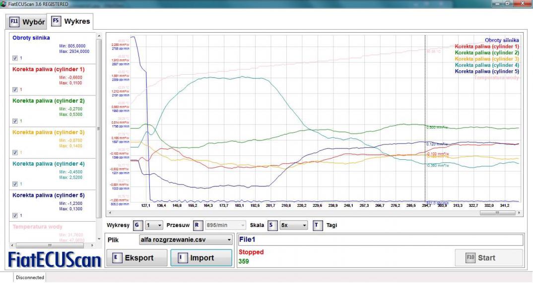

Dla upewnienia wrzucam wykresiki z dziś. Proszę powiedzcie mi jak to widzicie, 4 chyba do zrobienia na już co?
Problem jest taki, że na jałowym trochę poszarpuje i dostaje takie duże korekty, bez większego znaczenia czy ciepły, czy zimny. Minimalne dodanie gazu już nawet na 1,5 tys / 2 tys. i się stabilizują w miarę.
1. Na zimnym, przy rozgrzewaniu
http://www.forum.alfaholicy.org/atta...d=180843&stc=1
2. Na ciepłym rozgrzanym
http://www.forum.alfaholicy.org/atta...d=180844&stc=1
3. Taka ciekawostka, że przy rozgrzewaniu, ni z tego, ni z owego, bez zwiększania obrotów nagle wyrównał.
http://www.forum.alfaholicy.org/atta...d=180842&stc=1
Ludzie, nie wrzucajcie screenów ale pliki logów w formacie csv. Wtedy analiza jest łatwiejsza i dokładniejsza.
Wracając do tematu:
Ten czwarty wychodzi mocno na + do takich wartości i z takim zachowaniem, że obstawiałbym sprawdzenie jak wygląda podkładka pod wtryskiem. Czy czasem nie puszcza ? Czy nie słychać lekkiego cykania obok wtrysku czwartego ? Czy czasem nie ma ciemnego nalotu w okolicach wtrysku ? Czasami już jest lak i ludzie tego nie zauważają.
W skrajnych przypadkach wygląda to tak jak w opisie u mnie na stronie
