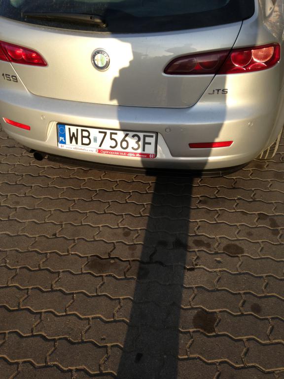

znaczek z tylu powiadasz ? Niech Ci bedzie ;) http://www.forum.alfaholicy.org/atta...d=123205&stc=1

co do znaczkow polecam zestaw naprawczy naklejek z allegro ;) chyba 12 zl kosztuje na przod I tyl :) u mnie ladnie sie trzymaja juz 2 rok :)
