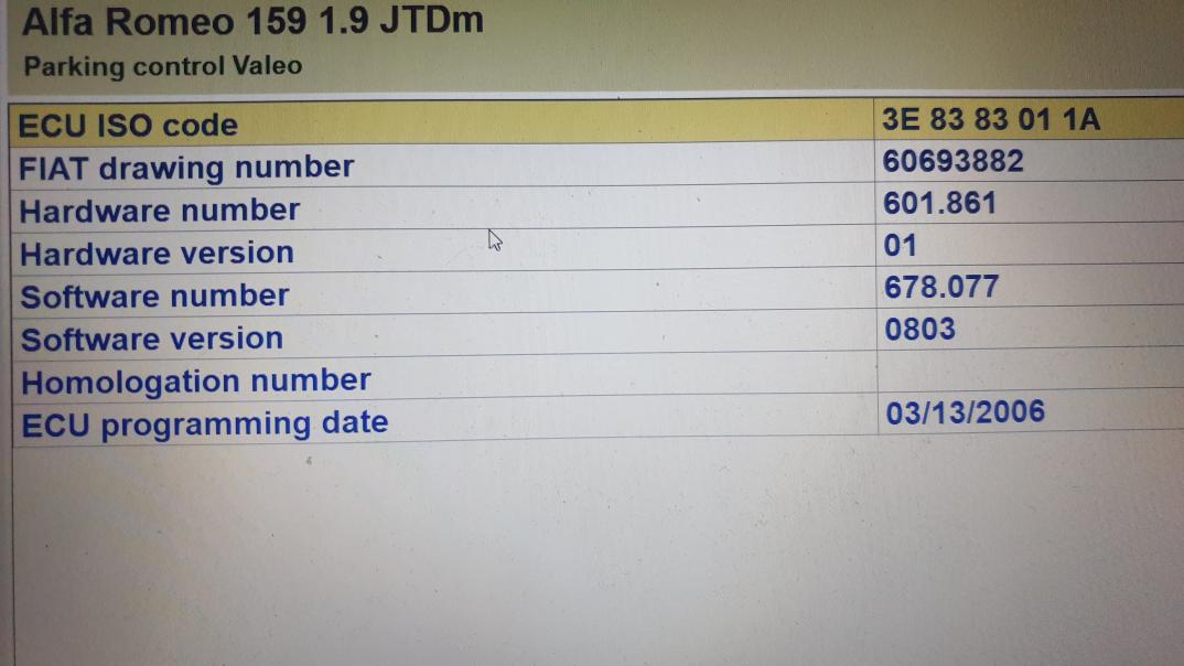

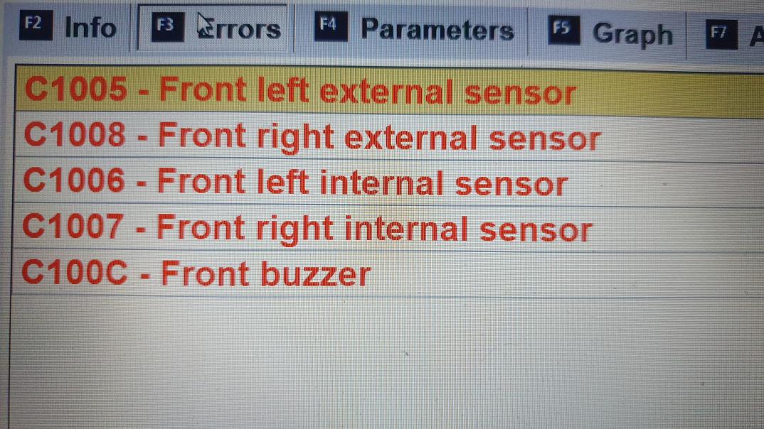

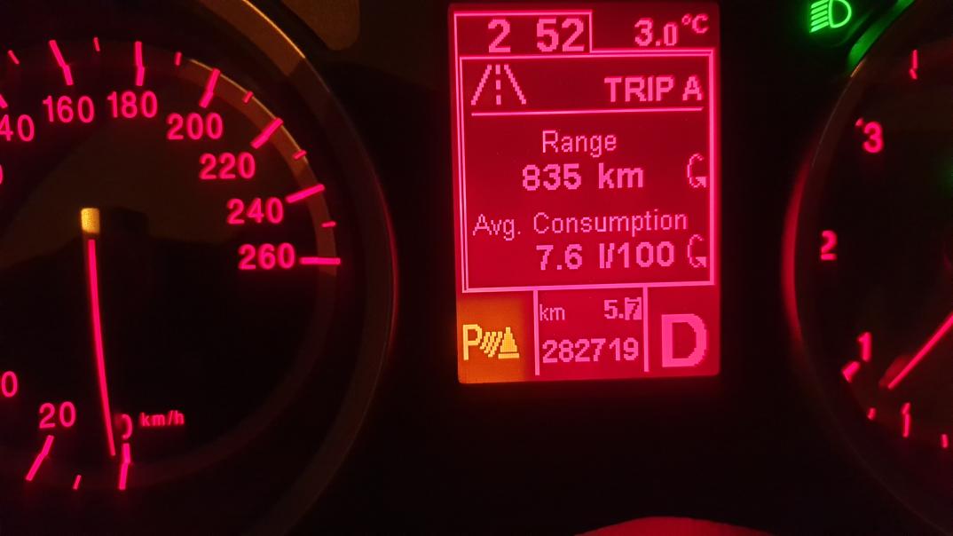

Podłączyłem centralkę w wersji przód + tył. Okazało się, iż jest ona z 2006 roku - czy z taką centralką również działa wizualizacja między zegarami?
Rozumiem, że bez podłączonych czujników przód i buzera + kasowanie błędów czujniki tylne również nie ruszą?

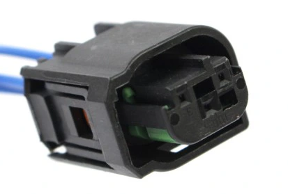

Czy ta kostka będzie pasować do czujników?
Będę robił wiązkę zderzaka od zera.
Ma ktoś zdjęcie lub numer kostki w wiązce głównej?

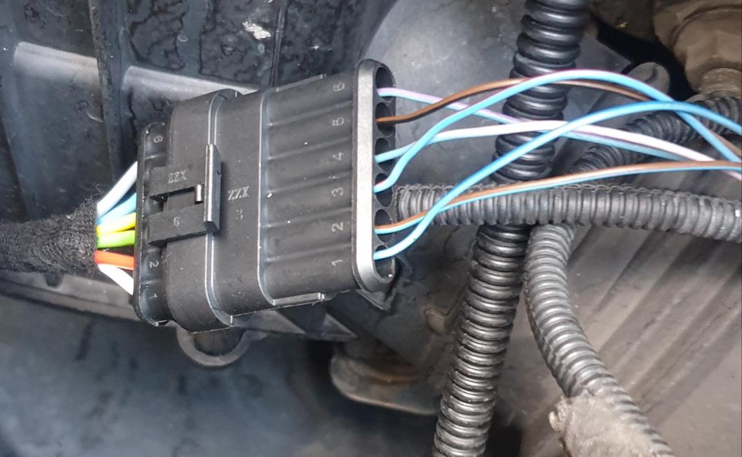

Czujniki podłączone ale nie bez problemów oczywiście.

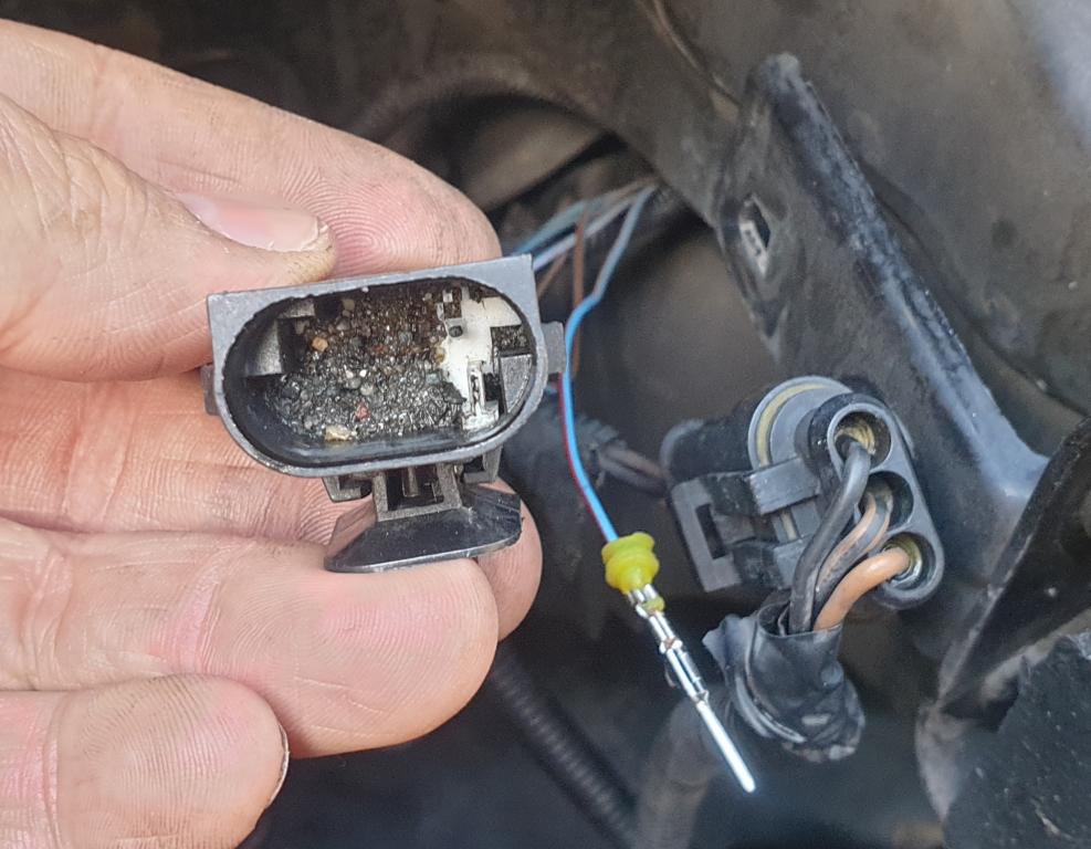

Stara kosta faktycznie to było bagno i brakowało jednago pinu - patrz zdjęcie.
Kolory przewodów się w ogóle nie zgadzały ze schematem ale przynajmniej kolejność pinów nie była przypadkowa.
Sama miedź była już nawet wewnątrz żyły lekko "czarna"... utleniona? Oczyściłem przed zaciśnięciem nowych terminali.
Dla potomnych wrzucam mniej więcej jakie kolory kabli u mnie występowały.
Załącznik 284138 Załącznik 284139 Załącznik 284140
