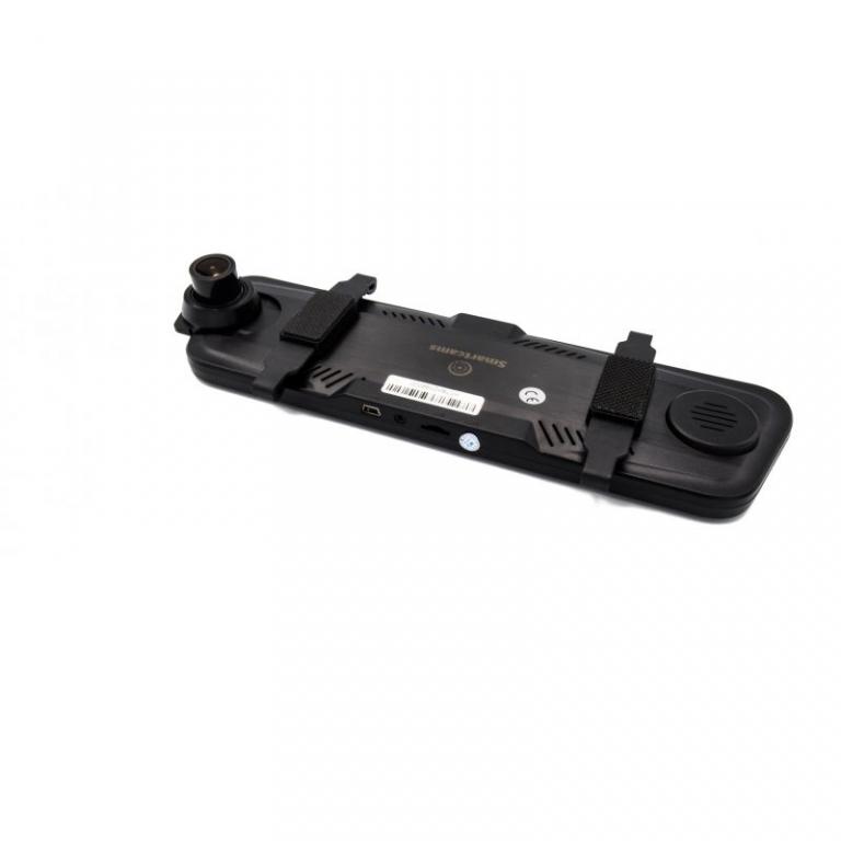

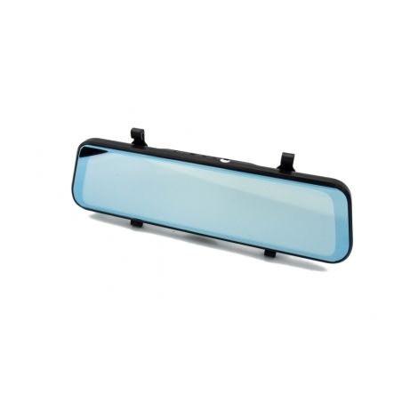

Wiem że nie do końca o to Ci chodziło, ale ja mam smartcams HSJ700 i bardzo sobie chwalę. Wygląda to tak:
Załącznik 271231 Załącznik 271232
i jest połączone z kamerą cofania z tyłu, mam sedana, tzn. exuse moi - berlinę i bardzo się przydaje. Nagyrwa tylko przód co prawda, ale wyświetlacza de facto nie ma, chyba że sam włączysz na lusterku, albo zaczniesz cofać, wtedy masz obraz z tylniej.
Nie polecam jednak od nich brać tylnich kamer, mnie umarła w jedną zimę.

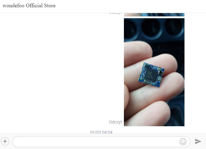

Mam ostatnio spory problem. Wifi samo się wyłącza i czasem nie da się go włączyć. Tzn przesuwam suwak i od razu wraca na pozycje wyłączoną. Czasem po restarcie chwile jest, czasem nawet da się używać kilkanaście minut, a czasem od razu po odpalenia wyłączone i nic nie da się zrobić. Nie wiem o co może chodzić czy to problem z Androidem, czy sam moduł wifi. Miał ktoś podobne historie? Przywróciłem fabryczne ustawienia, reset ustawień wifi nic nie daje. Będę próbował jeszcze jakis custom rom ale wątpię żeby coś dało skoro działało przez prawie 2 lata Ok a teraz coś się dzieje.
Mam identyczny problem. Z chińczykiem, przeprowadziłem kilu miesięczną batalię, na ten temat. Problem leży w chipie WiFi bluetooth. Jest to kość lutowana na płycie głównej. Niestety po wymianie teraz mam tak że jest tylko WiFi natomiast brak bluetooth. Teraz WiFi działa za każdym razem jednak bluetooth się nie che uruchomić. Chińczyk teraz proponuję wymienić płytę główną. Niestety nie przyjmuje do wiadomości ze to wina nowego chipu
Generalnie jeśli ktoś rozważa zakup radia to zdecydowanie nie polecam sprzedawcy "Wondefoo"

O, to już też wiem co u mnie się zepsuło: BT przestał działać, WiFi działa.
To mi przypomniało, żeby sprawdzić czy dostałem odpowiedź na moje pytanie o problemy z radiem i dostałem. Jest sens się o to bić, bawić w jakieś wysyłki zwrotne, gwarancje czy taniej i lepiej dla nerwów będzie to olać i kupić za jakiś czas nowe radio? ;-)
Można kupić tak jak ja. Za 120 zł chip który po miesiącu jak przyszedł okazał się złomem. Niestety sprzedawca twierdzi że trzeba wymienić płytę główną. Tylko ten oszust nie rozumie że wcześniej bluetooth działa idealnie tylko zrywało mi wifi. Teraz po wymianie jest wifi ale brak bluetooth (jak już wspominałem wyżej). Wymian chipu nie jest skomplikowana można samemu jeśli kto potrafi lutować. Generalnie tak jak już wspomniałem powtarzam raz jeszcze omijać sprzedawcę . Batalia trwała kilka miesięcy prosił mnie o filmy zdjęcia numery radia ect. Gdy wszystko już wysłałem zaoferował wymianę chipa niestety nie za darmo, mimo że podałem iż usterka jest od samego początku zakupu. Ale trudno stwierdziłem że nie będę się kłócił i zapłaciłem 120 zł. Niestety tak wygląda rzeczywistość serwisu gdy jest problem.
tak wygląda chip
