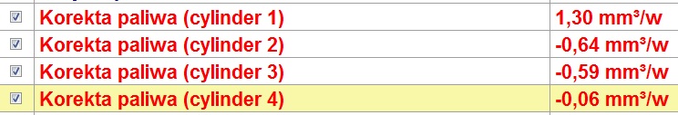

U mnie korekty wyglądają tak:
http://www.forum.alfaholicy.org/atta...d=181379&stc=1
Robić coś z tym? Np wymieniać końcówkę wtrysku ? Klapek wirowych nie mam, i żadna nie wpadła do cylindra przed pozbyciem się nieszczelnego kolektora z klapami.
