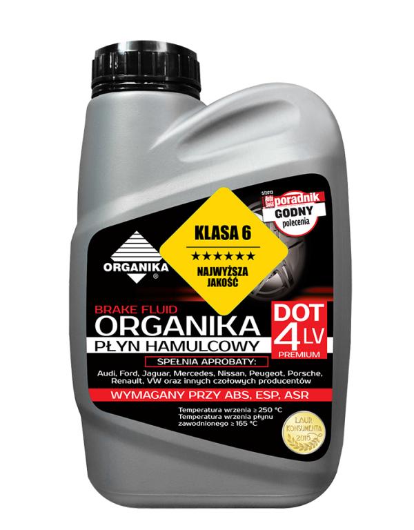

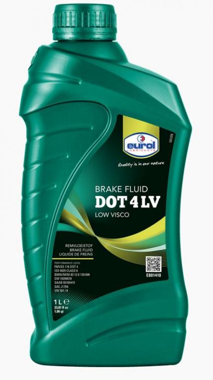

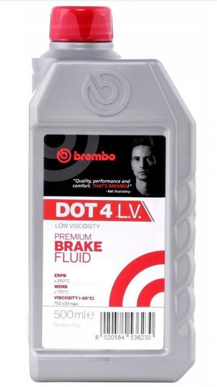

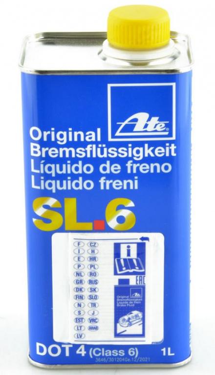

Należy także pamiętać że już praktycznie do wszystkich aut nie lejemy DOT4 tylko DOT4LV wymagany przy ABS, ASR, ESP. Różnica w cenie względem zwykłego DOT4 jest kosmetyczna.
Wymiana na DOT 5.1 też jest wtedy raczej bez sensu, bo temperatura wrzenia 5.1 jest taka sama jak 4LV - 260*C
Załącznik 276978Załącznik 276972Załącznik 276973Załącznik 276974
Ale suche, czy mokre wrzenie?
Ja akurat zawsze przed latem zawsze wyciągam podciśnieniowo po ok 100ml z każdego koła i nigdy nie miałem problemu z płynem. Koszt pomijalny, czas operacji ok 30 min.
Na przykładzie eurola (szkoda że tylko niektórzy producenci w tak przejrzyście opisują produkty)
dot4 >260 / >155
dot4lv >265 / >170
dot5.1 >260 />180

Bardzo dobrze cenowo wypada Łódzka Ogranika (11-12zł / 0.5L) a trzyma poziom jakościowy zachodnich producentów.

Ja wymieniałem na ATE i teraz też zaleje ATE. Pytanie ile wchodzi płynu bo nie pamietam?
