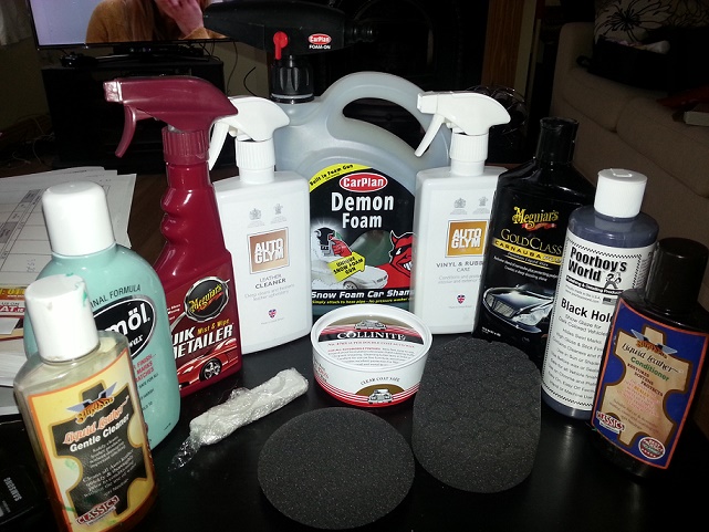

A tak z innej beczki. Artur, skad bedziesz bral glinke? Wiesz ze najpierw sie glinkuje dopiero potem cala polerka itd. Nie madrze sie, wyczytalem w necie;) haha Moze i ja sie swoim zajme wkoncu.
z halfordsa. Ja glinkuje tuz po myciu
A to juz raz glinkowales? Musze sie do ciebie wybrac, podpowiesz mi troche. Chcialbym taki sam efekt miec na swoim aucie:)
Mycie -glinka jeszcze raz mycie dopiero po takim zabiegu lecisz polerke. Artur skoro miales robiona korekte to po co glinkujesz teraz ?
Stosuje ten zestaw
http://shop.autoparts-inverurie.co.u...tem-6763-p.asp
po nim sie tylko wyciera a pozniej woskuje
przed woskowaniem autoglym stosuje do plastikow i gum.
Potem cos na poglebienie koloru i twardy wosk.
Staram sie z 2 razy do roku to robic. Teraz przyjdzie lepszy zestaw kosmetykow wiec chce jeszcze raz glinkowanie zrobic przed tym

Ty to masz serce i sile zeby to polerowac, ile czasu generalnie zajmuje ci glinkowanie z polerowaniem i woskowaniem ?

Jakiego rodzaju glinki używacie ? różnią się kolorem i ścieralnością podobno
Tez przymierzam sie do korekty maszyna polerska. Wiedze mam duza ale tylko z internetu :) Jednak na pierwszy ogien pojdzie peugot 206 kolezanki, sama powiedziala ze jak mam cos spier... to lepiej na nim. Zrobie mycie, glinkowanie, lekka polerka, i tu wlasnie nie wiem czy dawac jakis glaze czy sealant(z czystego lenistwa) czy od razu wosk.

szczerze...nigdy nie licze czasu.... zawsze mi sie wydaje ze kolo 3-4 godzin zeby zrobic tak dobitnie. Jezeli glinkujesz 2 razy do roku to nie musisz tego robic tyle razy na jednej powierzchni ( oceniasz w jakim stanie jest glinka po czyszczeniu ).
ja stosuje ta:
http://www21.zippyshare.com/v/24174526/file.html
tu wideo instrukcja ;)
https://www.youtube.com/watch?v=QXaWzJ_P5cI
uwazam ze jest dobra :) detalizer dolaczony do zestawu powoduje ze nie trzeba jakos szorowac auta po glinkowaniu. Wazne zeby tego nie robic na sucho.
http://www.forum.alfaholicy.org/atta...d=137645&stc=1
ja to stosuje...zamiennie ale razem :P gliptone nie przypadl mi do gustu jezeli chodzi o czyszczenie skory bo zostawia skore mocno blyszczaca... sam wole skore matowa i jasna...

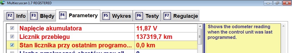

pytania z innej beczki.... bawie sie nowym multiecuscanem.... ile powinno pokazywac stopni przy synchronizacji rozrządu?
odometr pokazuje mi jakies 3 tys km mniej niz mam na liczniku ( niby w programie pisze ze moze byc roznica ok 3%) ale czy jest to ok? ostatnio jakis koles napisal do mnie z ogloszenia ze przestawialem licznik wiec sprawdzalem :/ umotywowal to tym ze wykazy z NCT sie roznia....
a mi pokazuje tak:
http://www.forum.alfaholicy.org/atta...d=137630&stc=1
