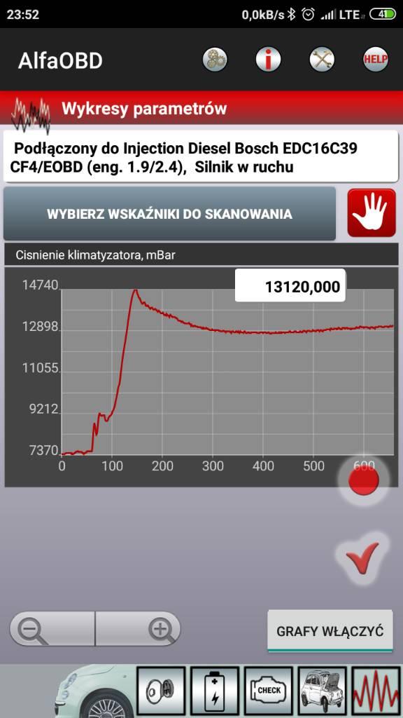

Krissu a powiedz mi jak zdjagnozowales ze to akurat kompresor? To akurat nie jest maly koszt dlatego pytam o szczegoly.
Wykres ciśnienia po włączeniu klimatyzacji w alfa obd u mnie wyglądał tak, a objawy identyczne z twoimihttp://www.forum.alfaholicy.org/imag...019/05/212.jpg

Krisu i Ars159 ciśnienie w normie, czynnik jest z barwnikiem, wycieku nie widać. Kompresor słychac że się włącza, obroty się podnoszą, ale rurki wchodzące do środka po 5 minutach jedna(grubsza) ciepła a druga bardziej cienka w temperaturze powietrza, napewno nie lodowata. Sprężarka? Możliwe że słychać że się załącza a nie tłoczy czynnika?

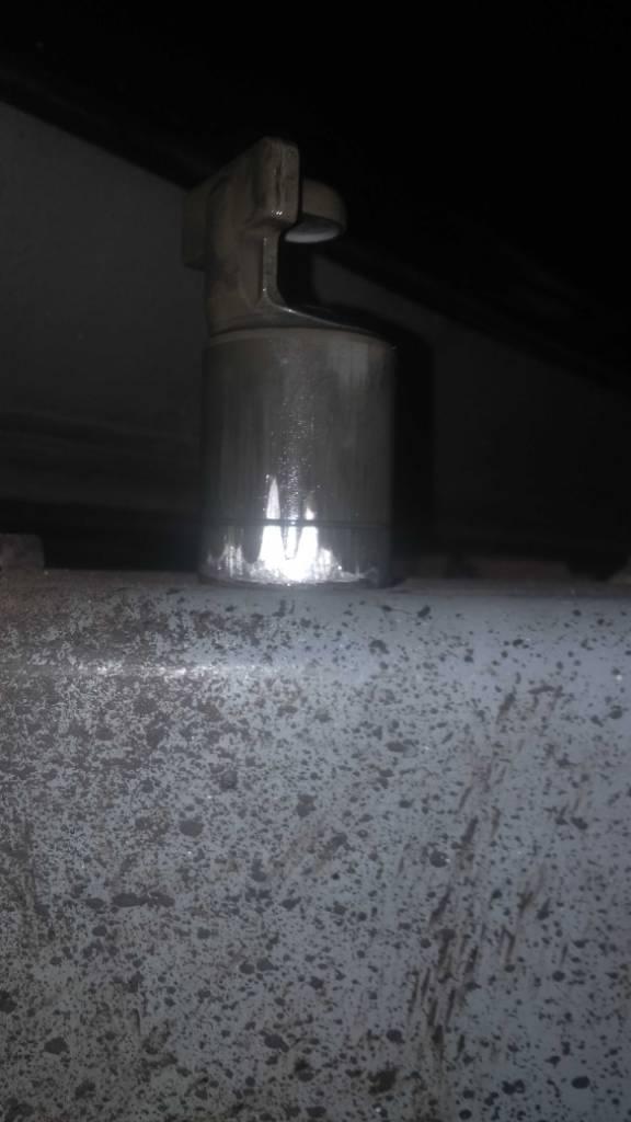

Tak właśnie miałem, włączała się, zmieniały się obroty a nie tłoczyła, wydaje mi się że przyczyną było to co na zdjęciu

http://www.forum.alfaholicy.org/imag...019/05/253.jpg
A co to jest na zdjęciu?
Tłoczki ze sprężarki, tylko jeden był taki wytarty i pewnie on był problemem
