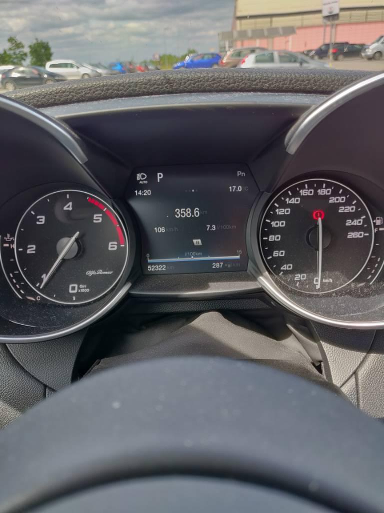

Teraz większą trasę przejechałem Giulią MY24 2.0 Q4, a że miałem niezmienione opony, to część raczej wolniej niż szybciej.
Spokojna jazda (115-125 km/h) na autostradzie, tempomat, na A - 7,2 litra, delikatny wiatr w dziób (sam jestem zdziwiony, że ten samochód jednak potrafi mniej palić).
Normalna jazda na autostradzie, tempomat, na N - 9,5-10,5 litra.
