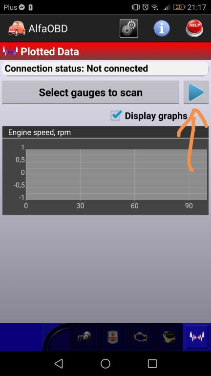

Takie pytanie , jak w AlfaObd uruchomić odczyt parametrów bieżących . W MES nie ma problemu a w AlfaObd nie mam pojęcia. Jak wchodzę w zakładkę parametry są do wyboru , po aktywacji danego parametru żaden odczyt się nie pojawia. AlfaObd mam w wersji 1.7.7 na PC. Może ktoś ma tutorial lub wytłumaczy co i jak.
Po wybraniu parametru/ów wciskasz play. Jeśli jesteś prawidłowo podłączony z interfejsem to pojedzie.
Załącznik 260903
