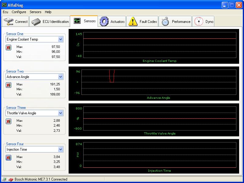

Witam udalo misie podlaczyc alfadiaga z racji tego ze wywalalo mi bledy 1172 1173 1175 1176 zrobilem kilka pomiarow (zaznaczam ze to moje pierwsze pomiary ,prosze o wyrozumialosc) mam ecu 7.3.1. prosze o sprawdzenie;
Załącznik 42738Załącznik 42739Załącznik 42740

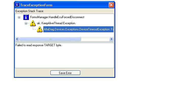

-caly czas mnie rozlacz i pojawia sie taki komunikat
Załącznik 42741
co jest nie tak?
Ktos pomoze w diagnozie bo strasznie zamulone jest auto i kontrolka check sie pali?
maksymalna masa powietrza za mała mi sie wydaje, zobacz przepływke
masa powietrza za duża na wolnych, czas wtrysku też
na pewno test był do odcięcia??
ja mam rekordowe odcięcie 7260 a u Ciebie tylko 6800
odepnij przeplywkę i srawdź co się stanie
Odciecie bylo,odpialem przeplywke i na chwile spadly obroty tak na 2 sekundy i pozniej juz bylo ok jezdzi tak samo jak z podpieta ,nie ma zadnej roznicy, czy to znacza ze przeplywomierz jest na 100procent rozwalony?
najlepiej podmienić na chwilkę sprawny
napisz na regionalnym, może ktoś będzie życzliwy i podmienisz sobie od niego sprawną przepływkę

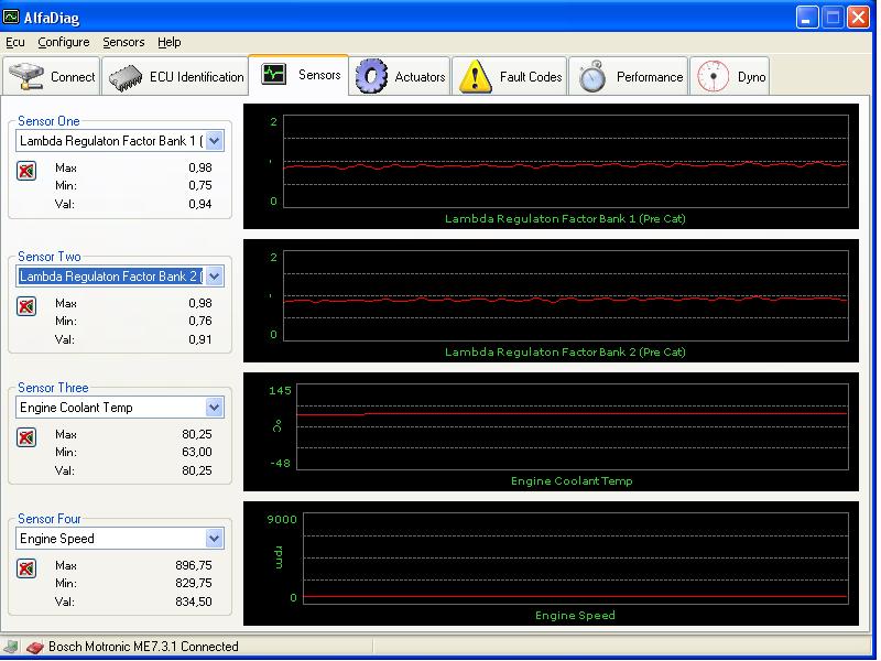

Dzis pojawilo sie wiecej bledow zrobilem jeszcze raz pomiary moze cos wiecej da sie wywnioskowac?
Załącznik 43298Załącznik 43299Załącznik 43300Załącznik 43300
przepływomierz do wymiany
ale niech lepiej ktoś to potwierdzi, bo co dwie głowy to nie jedna
