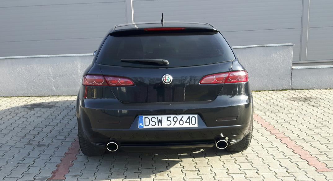

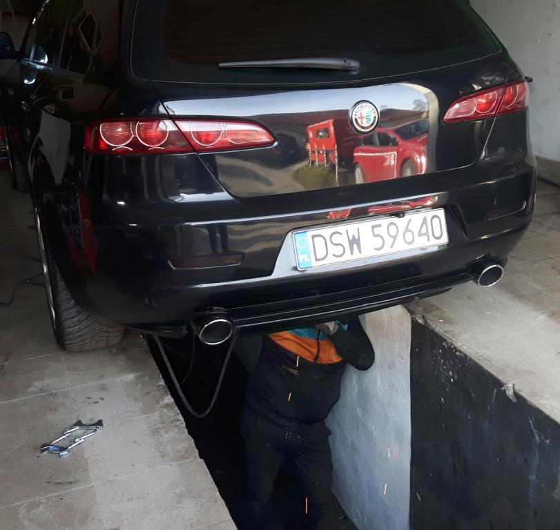

Następna opinia dla zainteresowanych podwójnym wydechem przelotowym z końcówkami 100mm od Peśli.
Produkt wykonany w stopniu dobrym plus (dotarł do mnie w bardzo dobrze zabezpieczonej paczce). Otrzymałem też dodatkowo 4 sztuki gumowych wieszaków , choć tych nie było w aukcji (miłe zaskoczenie). Zdecydowałem, że montaż wydechu odbędzie się u znajomego mechanika od tłumików. Najlepiej robić to na kanale lub podnośniku (w towarzystwie spawarki) a takowych nie posiadam. Cała operacja trwał około 30 minut. Po wstępnym spasowaniu wystąpiły problemy związane z prawą końcówką, która za bardzo wystawała poza obrys zderzaka względem końcówki lewej. Winowajcą okazała się rura środkowa w kształcie litery Y, która była nieprawidłowo wyprofilowana. Chwila rzeźbiarstwa i wydech pasował jak ulał. Co do głośności samego wydechu to subiektywnie i organoleptycznie stwierdzam, że jest prawie identyczny jak mój były seryjny z tłumikiem.
Wniosek i osąd końcowy mój taki, że warto jest sobie głowę Peślą zawrócić.
Pozdrawiam Tomek.
