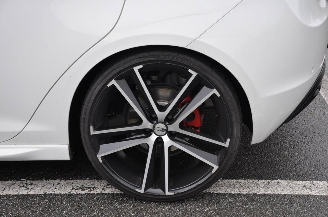

Co mnie trochę niepokoi, oryginalne 18ki kręcą się dosłownie 2mm od tych wielkich czerwonych zacisków - czy to nie wymusza zakładania bardzo precyzyjnie dobranych felg? Bez tolerancji w ET?
Możecie koledzy (i koleżanki) coś polecić z 17tek pasujących do QV? Interesują mnie tylko felgi nowe (działalność, więc po odpisach i tak wyjdzie koszt jak za używki)
W mazdzie mam MOMO quantum - bardzo mi się podobają - czy takie np da się założyć (ET38, oryginalnie jest chyba ET35) http://allegro.pl/felgi-momo-quantum...443647515.html
wątpie żeby ci cena wyszła jak za używki bo felgi które mają certyfikat "Brembo friendly" będą kosztować około 4-5k za komplet, a ori używki to jakieś 1400 i pasują na zaciski Brembo bez problemu. Natomiast te które chcesz założyć certyfikatu nie posiadają i wymagają dystansów i dłuższych śrub (liczy się tylko i wyłącznie kształt ramion co jest parametrem nie mierzalnym, a ET nie ma tu nic do rzeczy)
