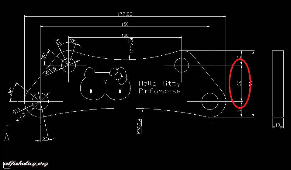

Hej podpowiedzcie proszę jaki rozstaw powinien być między otworami w adapterach pod brembo żeby wrzucić na tarczę 330x32?
Znalazłem rysunek tech na forum osoby z Mińska gdzie jego adapter ma przesunięcie 32mm natomiast adapter który posiadam ma przesunięcie 27,4mm
Proszę rozwiejcie moje wątpliwości który wymiar będzie ten prawidłowy?
Reszta wymiarów kluczowych jest zgodna na obydwu

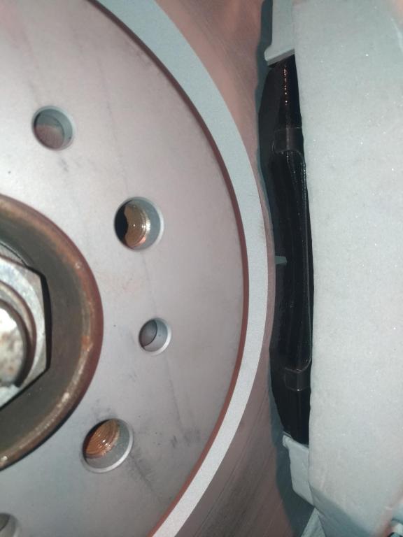

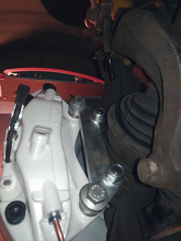

Adaptery o których wcześniej pisałem są wykonane idealnie :) wszystko siadło jak na zdjęciach bez żadnego szlifowania, kombinowania czy przerabiania
Załącznik 271247
Załącznik 271248
Załącznik 271249

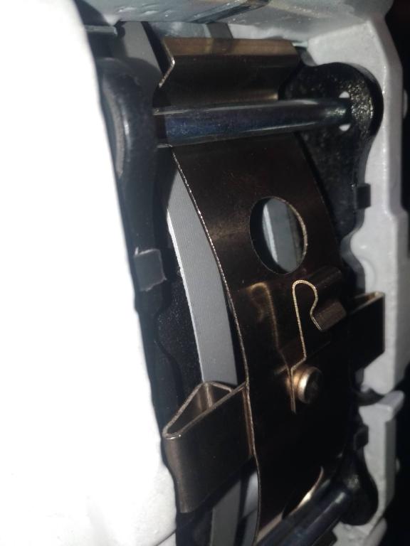

Chciałem podpytać, czy to klocki od 166/159/Brery/156GTA, czyli 131mm długości?

Tak, zacisk ze 166, poszerzany i tarcza ze 156 GTA większa czyli 330x32
Tak dokładnie a nawet więcej można wziąć klocki z Lancera EVO czy Subaru Imprezy którejś tam to dokładnie klocki 131x77x16, w moim przypadku OMP Road&Sport stara już niedostępna seria, kupowałem je jako klocki ze 159
