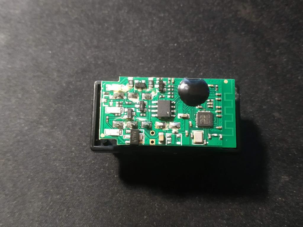

Wie ktoś może który rezystor usunąć na tej płytce by nie mieć problemów z połączeniem w MESie?
Załącznik 264810
Ewentualnie jak nikt nie wie - ma ktoś może w Łodzi na sprzedaż działający adapter obd2 pod MESa lub jest w stanie podpiąć się swoim by spróbować włączyć mi wyświetlanie parktronica i wyłączyć programowo EGR? Oczywiście odpłatnie :D
edit: zapomniałem dodać - wiem, że można dojść do tego który rezystor usunąć po schemacie obd2 i oporności pinów 6 i 7, jednak multimetra brak i ratuje się wiedzą innych
ten możliwe że nie ma rezystora - z reguły jest przy trx-ie ( tam tylko widzę puste miejsce na jakiś mały SMD komponent), ale może też być z drugiej strony, może być gdzie indziej itp - ciężko zgadywać - jakość fotki marna a drugiej strony nie chiało Ci się wrzucić. jak nie masz ohmomierza to prześledź po płytce czy jest (po o schemat?)- piny 6 i 14 złącza OBD jeśli już.

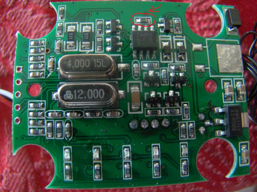

posiadam taką płytkę w ELM, wyczytałem na forum, że aby się łączył z Alfą należy odnaleźć opornik pomiędzy pinem 6 a 14 (wszyscy piszą o takim 120ohm, mój ma ~138) , co w tym przypadku nie jest wyjątkowo skomplikowane, poproszę o podpowiedź czy wystarczy go wylutować i zostawić przerwę pomiędzy pinami? czy złączyć je ?
Załącznik 266045Załącznik 266046
Na pewno nie łączyć tylko zostawić " puste".
