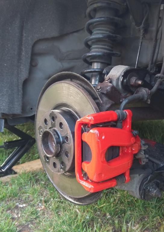

Proszę ratunku. Jaka tarcza siedzi z tyłu w 159 2.0 jtdm TI SW? Wentylowana 278mm czy 292mm? Jak podaje do sklepów i mechaników VIN to mi wysyłają zwykłą tarczę... Na grupie fb każdy mówi co innego. Już kompletnie nie wiem jaka to tarcza (nie mam możliwości zmierzenia)
Zadzwoń do autosklep24 myślę, że oni będą wiedzieli na 100%.
Jeżeli nikt nic nie zmieniał w hamulcach to masz tę małą tarczę.

Sprawdziłem u siebie (też TI) i mam ten sam nr tarczy na tył, czyli 51767378. Więc może włożyli mu gratis niewentylowaną.
Moja tarcza:
Załącznik 282477
Pozostaje jak pisałeś, zmierzyć i po sprawie.
Zmierzyłem od zewnątrz przy pomocy 2 pałeczek i suwmiarki. 292mm z tyłu i 330mm z przodu. Do tego sprawdziłem nr jarzma tylnego zacisku i jest to trw 0475/a.
Innymi słowy zostało wymienione na duże brembo jeszcze we Francji ale nie ma na to papierów. Tak ogólnie to w książce serwisowej wpisy z ASO od początku stwierdzają, że jest to wersja Ti, więc nie wiem czemu tego nie pokazuje w tej fiatowskiej wyszukiwarce a pokazuje ex high. W innych raportach VIN pokazuje też co innego. Te całe nazewnictwo inne w każdym kraju jest mylące. Albo to po prostu kolejny przykład podejścia włochów :)
