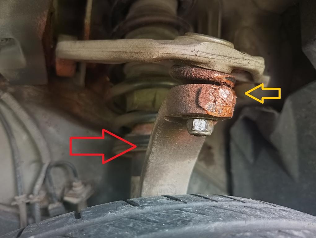

Nie głupi pomysł. Zakładam, że zwrotnica to to co oznaczyłem czerwoną strzałką? [wybaczcie ale nie jestem w tym dobry :p] Nie działa na magnez, a więc aluminium = polift = cienki sworzeń. Czyli drugi mechanik gónwo wie, albo kręci żeby zarobić? Zauważyłem też jakiś dziwny miedziany smar na łaczeniach [żółta strzałka]. Ktoś kojarzy co to jest? Nie widziałem tego wcześniej u siebie po żadnej wizycie.
Załącznik 288225
Raczej aplikowali, aby wyeliminować skrzypienie ;)
