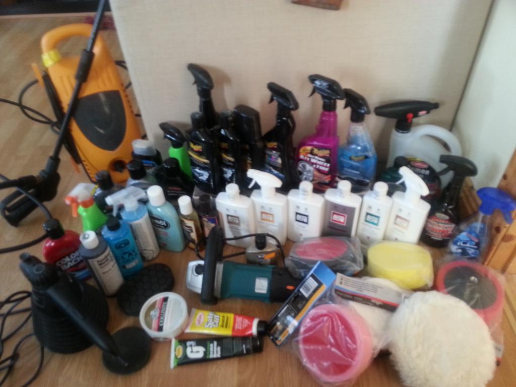

to jest moj pelny zestaw. Stosuje zamiennie kosmetyki oraz sprawdzam jak nawinie sie cos nowego ;) na kazda pore roku stosuje co innego no i wszystko zalezy w jakim stanie jest lakier. Nie ma sensu glinkowac zbyt czesto. Zymol oczyszczajacy warto stosowac 2 razdy do roku - wiecej nie ma sensu
http://www.forum.alfaholicy.org/atta...d=142630&stc=1
Ja cie fakam, toz to wszystko kostowalo wiecej niz moja 166;)
nie patrz na kase tylko efekty :P i szybko sie zwraca ;)
Niezly zestaw! i tez sie tego troche uzbieralo. wciaz sie powieksza, za czesto jestem kolo Halfordsa :D
Kasa na to leci, ale taka robota to przyjemnosc, zwlaszcza efekty.
