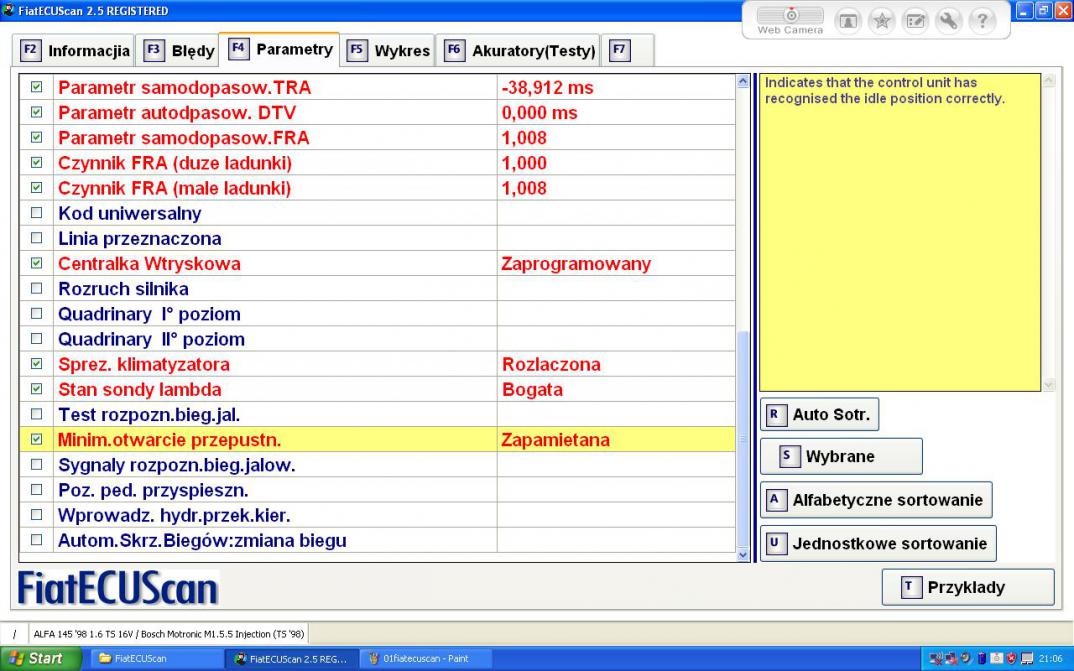

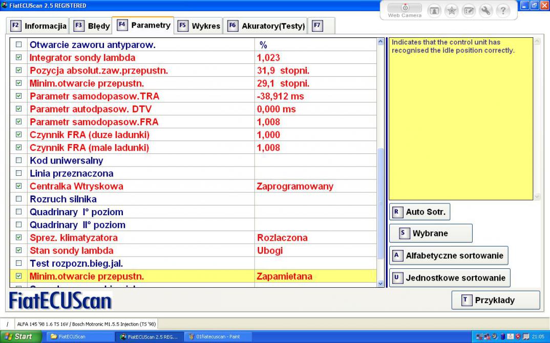

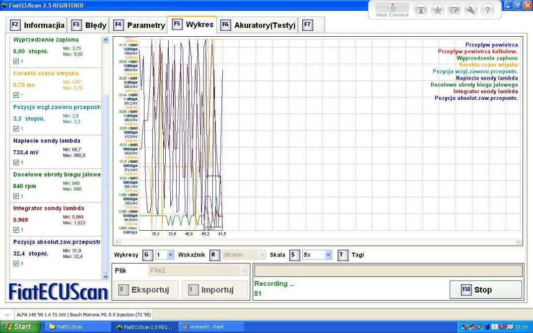

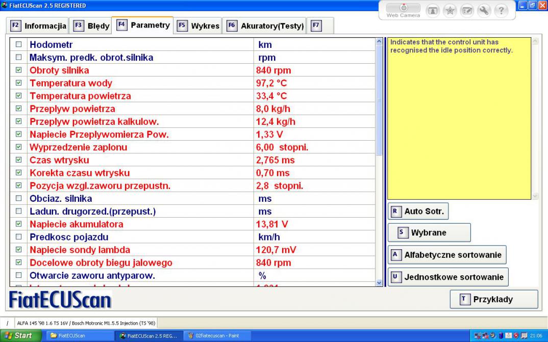

- Kilka razy kręciłem motor do odcięcia, ale może nie włączyłem logowania ( parę razy zapomniałem :/ )
- temperatura rośnie jakoś wolno na mój gust, ale później trzyma się jak powinna i wskazówka jest w okolicy 90*C podczas jazdy (raz minimalnie więcej, raz mniej)
- Lambda multiplication current też chyba robiłem... Ale zrobię jeszcze raz z logami.
- Lambda bank post cat. też zrobię... muszę tylko znaleźć.. ( szczerze mówiąc to gubię się trochę w tych opcjach... strasznie dużo czujników o bardzo podobnych nazwach nie mieszczących się w oknie wyboru czujnika.. stąd nieraz różne czujniki mają tą samą nazwę na liście.. )
ps. W logach nie wszystko jest to co na screenach.
pss. jak robisz te wizualizacje logów? może nie potrzebnie robię zdjęcia jak wystarczają same logi? Rozdzielać je od razu jakoś czwórkami, czy twój program sam sobie z tym radzi?
psss. PORADZI MI KTOŚ JAK POZBYĆ SIĘ MOICH BŁĘDÓW W ECU?? JAK NA RAZIE CIĄGLE WRACAJĄ:/
