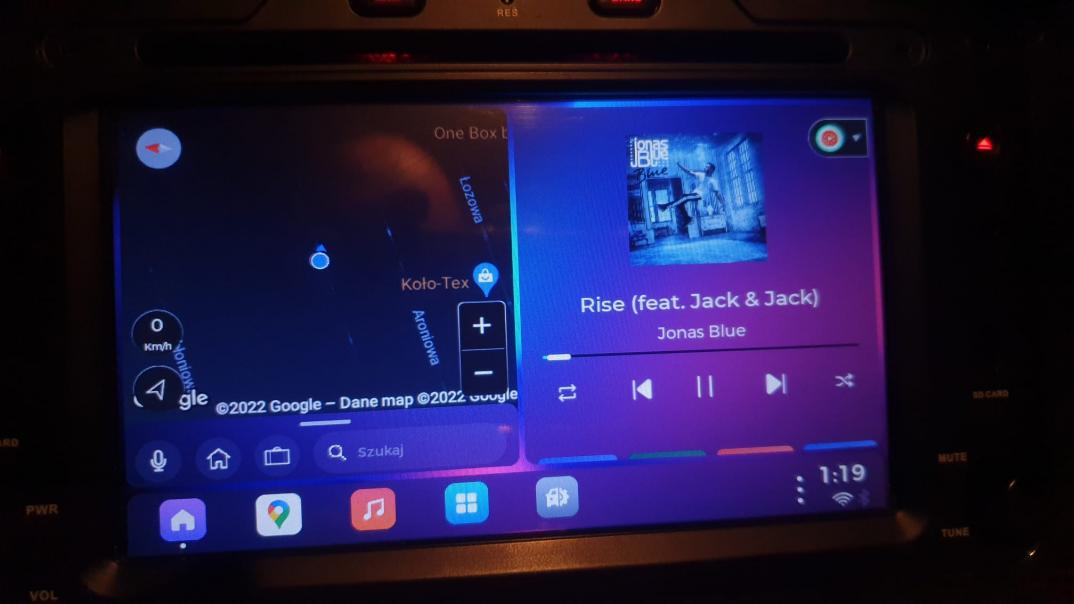

Testował ktoś Vivid Launcher? Wczoraj zainstalowałem - dość responsywny, dobrze zorganizowany.
Niestety ta nawigacja na ekranie głównym nie wyszukuje mi żadnego adresu albo nie wiem jak jej użyć.
