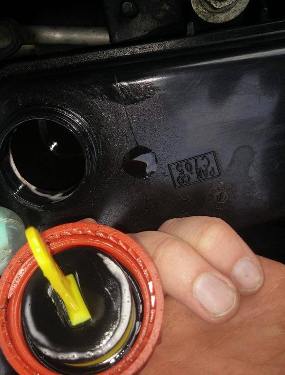

Pod korkiem mam biała maź,jakby się pienil płyn. Załącznik 228528
Maglowncia sucha, pompa też. Na przewodach nie widzę wycieków, aby były gdzieś wilgotne na łączeniach itd. Na sparciałe również nie wyglądają. Jak ściskam przewód zbiorniczek-maglownica to otworek w korku się podnosi, więc ciśnienie chyba nie ucieka nigdzie.
Powoli mnie trafia, co zrobić? Gdzie szukać przyczyny?

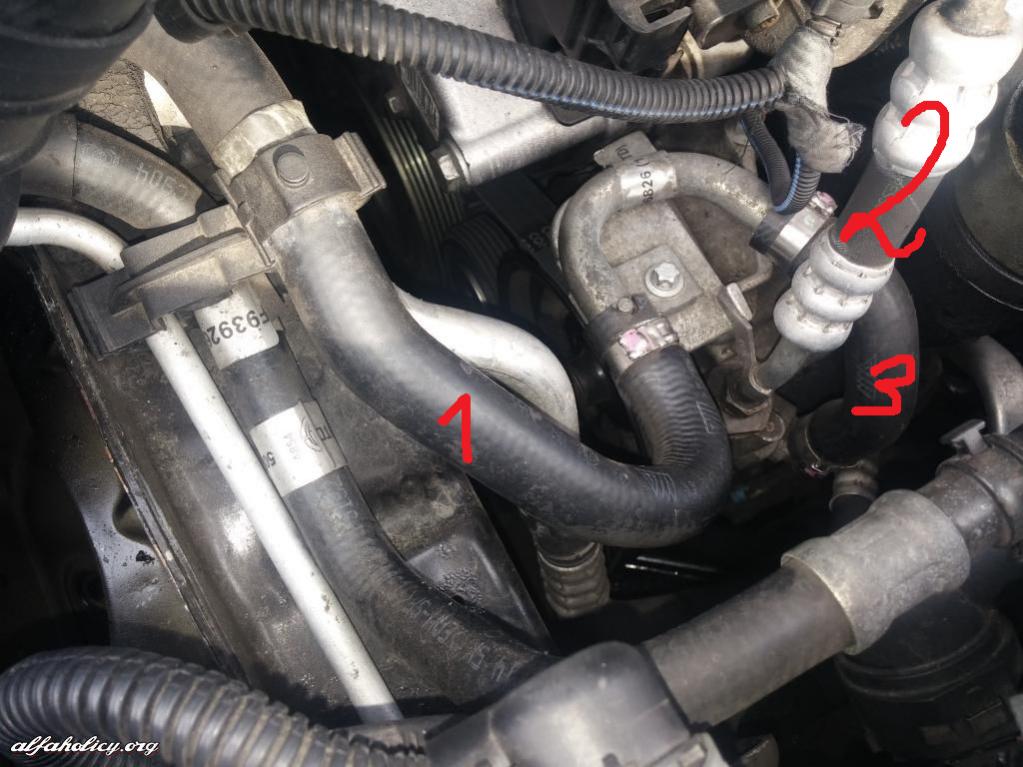

Czytałem że poleca się sprawdzenie węża, który to (1,2,3)?Załącznik 228527
Powoli dochodzę do przekonania, że ten typ tak ma.
