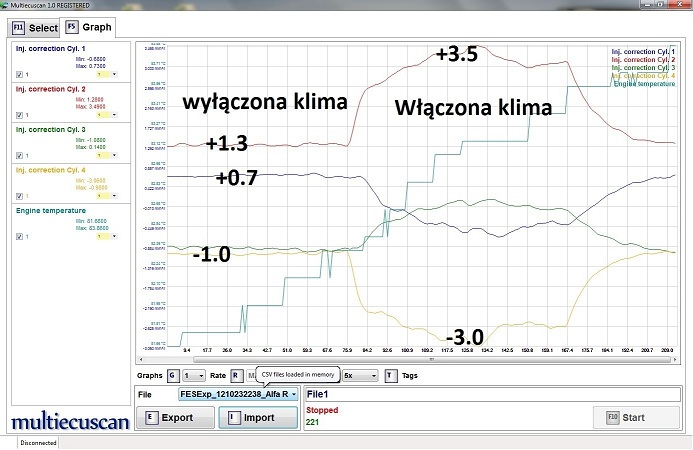

Mam pytanie odnośnie pomiaru korekt przy włączonej i wyłączonej klimatyzacji.
Gdy klima jest włączona to korekta na drugim wtrysku odjeżdża po chwili na ok +3.5 i tam się mniej więcej stabilizuje.
Przy wyłączonej klimie jest natomiast ok +1.3:
Załącznik 74824
Jakieś uwagi?

Zastanawia mnie to że po włączeniu klimy korekty się znacznie zmieniają a bez wszystko jest cacy.
Mi już ręce opadają.. jadę niedługo na sprawdzenie wtryskiwaczy do boscha, tak nie może być - ma muła totalnego, a jak wypala DPF-a to wszystko wraca do normy...
Standard. Po obciążeniu silnika korekty zachowują się inaczej niż na biegu jałowym. Zresztą spróbuj mierzyć korekty zduszając silnik (ręczny plus lekkie puszczanie sprzęgła). Też korekty lecą wtedy w kosmos. Pozostaje pytanie o interpretacje takich wyników. Jest ona trudna. W zasadzie na podstawie samych korekt niemożliwa. Z tego powodu mówi się, by badać korekty na luzie bez żadnego obciążenia, nawet bez dmuchawy, lamp, radia, wtedy częściowa interpretacja wyników jest możliwa.
