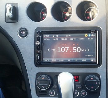

Witam, z radia jestem zadowolony, na pewno lepiej jak zwykłe, ale ogólnie spoko. Nawigacja potrzebuje kilku sekund do załadowania więc normalnie, zainstalowana automapa najnowsza - jest super! TV nie oglądam, ale jakieś programy znalazło choć antenka wrzucona byle jak za radyjko, pendrive śmiga aż miło jest dostęp do każdego odzielnie folderu. Przy podłączeniu radia trzeba pamiętać żeby w kostce z radia zmostkować dwie żyły od plusa żeby można było radio włączyć bez uruchamiania stacyjki, no i kabelek różowy bodajże podłączyć pod masę żeby odtwarzało zdjęcia i filmy. To na tyle! Odpinasz swoje radio i podpinasz pod kostkę z auta, wszystko pasuje. Potrzebowałem do wyjęcia radia oryginalnego chwytaki do wyjmowania jak i ramkę z allegro do radii samochodowych 2din dedykowanych do alfy 159, no i tu jest problem bo nie spasujesz ramki do radia za mały otwór. Miałem szlifiereczkę ręczną ala profesjonalną i szlifowałem ramkę tak żeby weszła na panel radia i dalej to już tylko wsadzenie do auta. Żeby ramka była pod te radio to wykonanie pracy trwało by może 10min
