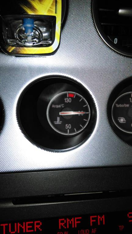

Termostat wymieniony, Alfka rozgrzewa się i trzyma temperaturę jak trzeba [emoji1] Załącznik 187595
Wysłane z mojego HTC One M8s przy użyciu Tapatalka
AR 159 2,4 2006r
W trasie temperatura miedzy 60-70 stopni a na postoju łapie 90 załacza sie wentylator i dmucha chłodnym powietszem przy ustawionej temp. na 21 stopni, po ponownym ruszeniu za chwile temperatura spada znów do 60-70 i juz leci ciepełko. Czy to tylko termostat czy cos jeszcze moze szwankowac???
Termostat to najczęstsza przyczyna.

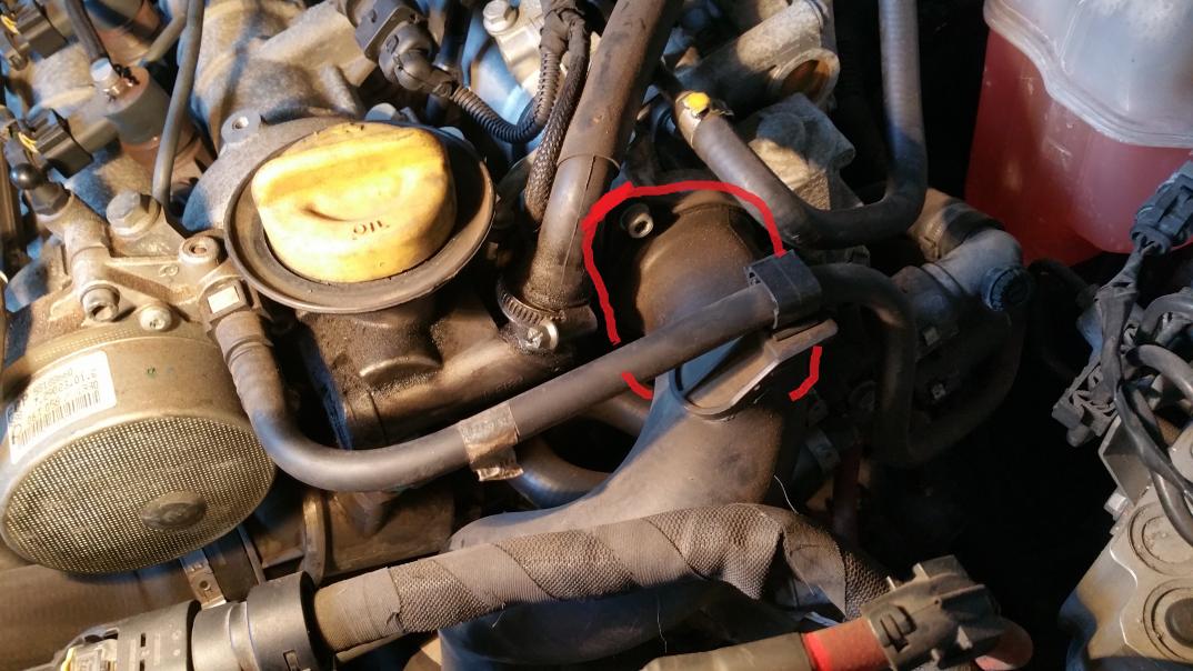

Witam jutro zabieram się za wymianę oleju w skrzyni ( będę odkręcać aku i podstawę ) już dzisiaj to sobie zobaczyłem, i przy okazji chciał bym wymienić termostat. Mam już kupiony. Oglądałem sprawę w zdjęciu przeszkadza dość mocno ten element zaznaczony na czerwono ( nie jest to wąż bo jest twardy ) tylko jakaś plastikowa "rura" można ją na czas wymiany termostatu odkręcić i co to jest ? Z góry dziękuje za odpowiedź :)
Załącznik 196699
Ok dzięki nie wiedziałem, myślałem że łatwiejszy dostęp do tego termostatu będzie kolego [MENTION=10547]jaboleq[/MENTION] jeszcze jakieś podpowiedzi jutro po pracy biorę się za to ☺
