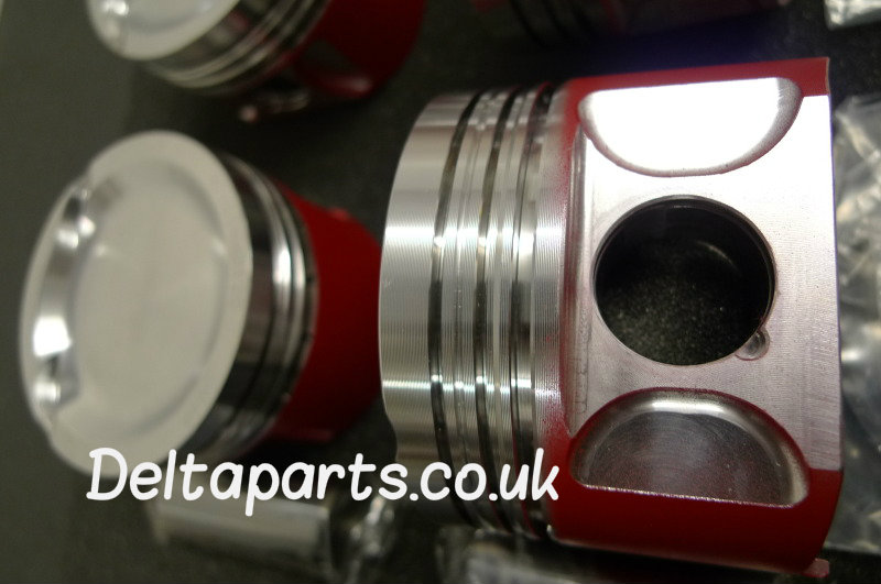

bo oryginalnie są śruby, ale jek chcesz dmuchnąć mocniej to stosujesz wzmocnione śruby, lub szpilki -> w tym przypadku ARP, uszczelka też nie jest oryginalna tylko metalowa Cometic
płytki dorobic normalnie, idziesz do szlifierza, podajesz wymiary i Ci dorabiają płytki na wymiar (średnica/grubość)
a tłoki... są kute tak jak i korby.., wosenera, ale nie takie co mozna sobie do integralki kupic w sklepie :D, tylko takie robione na specjalne zamówienie :D
"Cr 8:1
Moly Anti scuff coating on skirt.
Pin offset 1mm.
4032 alloy.
Fully rounded transitional area from squish band to bowl.
Smaller valve cut outs than other Wossner pistons."
Załącznik 121174

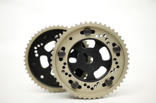

kółka rozrządu też będą regulowane
Załącznik 121171
