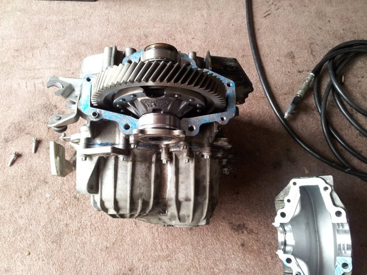

Auto oddalem dzis rano, zadzwonilem o 17 i okazalo sie ze jest zrobione (pozytywne czy negatywne WTF?!) i skrzynia juz zalozona, niestety mechanicy ktorzy je robili pracuja do 15 i ten z drugiej zmiany nie byl w stanie mi powiedziec co zostalo zrobione, powiedzial tylko ze widzi w systemie ze zostaly wziete 2 lozyska z magazynu i znalazl 2 wymienione. Jutro z samego rana jade sie dowiedziec co i jak. Mieli do mnie dzwonic i mowic co znalezli, chcialem wymienic wszystkie lozyska, moze uznali ze reszta jest ok, ale co jesli za pol roku okaze sie ze 1,3,4 szumi, znowu mam wydac na robocizne?! Prawdopodobnie nie obejdzie sie bez ostrej wymiany zdan... Zdam relacje jutro.

Nie odebralem jeszcze auta, odbieram po 18, wymienili 2 lozyska, reszta wg nich ok, te dwa sa ewidetnie zajechane, wezme je do domu i zrobie zdjecia. Zalali 2,3l ojelu Tutela Matryx 75W85, na forum piszecie o 2,5l, oni lali wg. wytycznych producenta, zostawic tak?

Koszt 1700 zl, za robocizne + 2 lozyska + olej + wymiane mocowan plyty pod silnikiem. 2 lata gwarancji. Mam mieszane uczucia.
2 łożyska ale które ?? I 1700 ?? ...... nawet 2 lata gwarancji są tego nie warte.
Wymienili Ci 2 łożyska i płacisz okolice 2 tyś. Trzeba było dołożyć parę zł i oddać do skrzynie.com na kompletny remont. To co pni zrobili ja zrobiłem u siebie za 300 zł.
