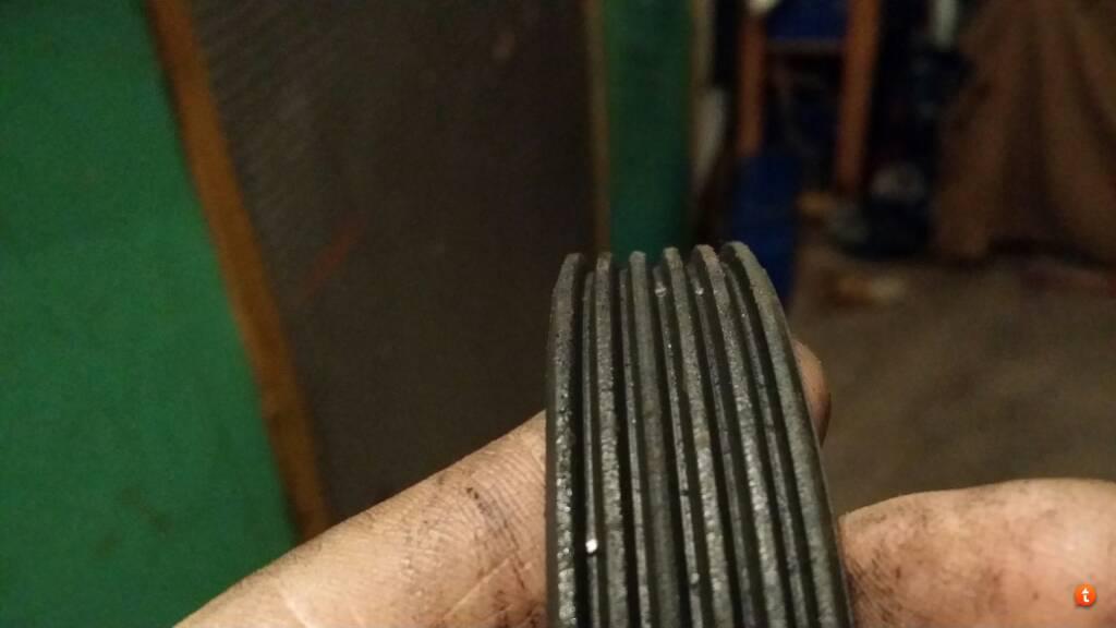

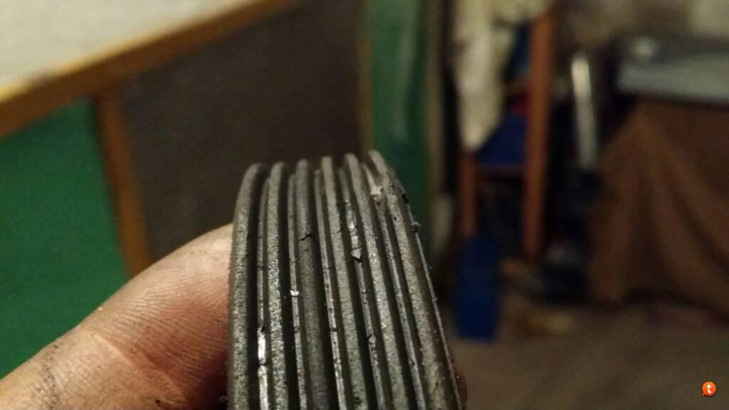

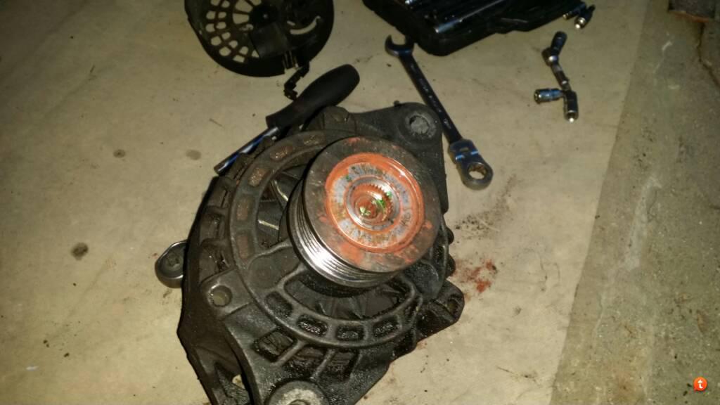

Wszystko chyba jasne, winowajcą najprawdopodobniej jest alternator, oraz od wewnątrz paska zauważyłem opilki metalu, nie wiadomo skąd, po przekreceniu wałkiem ręką słychać skrzeczenie oraz jakby krzywy wałek, tylko teraz jakim cudem mógł by się wykrzywic wałek? Ja lepszym wyjściem chyba będzie kupić używke w dobrym stanie i już, co z tego ze kupię sprzęgiełko i łożyska jak wałek będzie krzywy :/ niech mi jeszcze ktos powie jak zdjąć to sprzęgiełko? Zapewne potrzeba do tego specjalnego klucza, a czy da się to zdjąć jakoś chałupnicza? Imadło? poniżej video i foto

Masakra! Czym ty ten pasek naciągałeś, że wałek alternatora skrzywiłeś? ... Żartuję oczywiście ale usterka zacna, aż dziw, że ci ten pasek wytrzymał.
I co ten alternator taki usyfiony? Ile masz przebiegu najechane?
240 000km a u syfony może być z tego powodu, że od listopada u.r. zuzylem prawie 2 opk. wd40 żeby nie piskało i dlatego taki bałagan tam się zrobił, cały syf zmieszało :/

Ja na początku sprowadzilbym ile taka naprawa wyniesie i mechanika. Ja w golfie miałem podobna usterkę i naprawa wyniosła chyba 70 zł.
Wysłane z mojego C6903 przy użyciu Tapatalka
Jutro jak znajdę chwilkę to podjadę, znalazłem altka za100zł z 2002r ale nie ukrywam, że wolał bym w swoim wymienić sprzęgiełko, szczotki i ewentualnie łożyska i wiedzieć na czym się jeździ

B-ski miałem identycznie jak Ty. U mnie zatarte było sprzęgiełko altka. Jak wyciągnąłem go to się właśnie okazało , że wałek jest krzywy!!! Kupiłem regenerowany alternator założyłem nowe sprzęgiełko i hula:)
Obyło się bez większych wydatków, wystarczyło wymienić sprzęgiełko, było tak uszkodzone, że wydawało się, jakby wałek był krzywy, łożyska, cala reszta wszystko ok.
Tapnięte z SM-N9005
Wymieniłem conti (był nowy) na gates`a i pasek ucichł.
