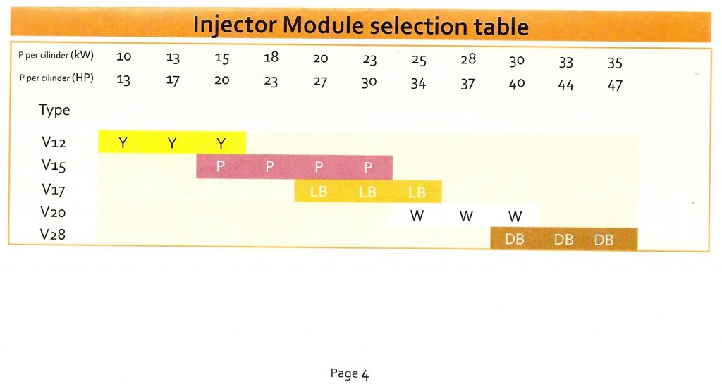

A właśnie u mnie w Alfie są fioletowe. To dobrze czy źle?
Ja w Lybrze 1.8 miałem pomarańczowe. Być może, że to taki brąz...
Wysłane z mojego HTC Desire 500 przy użyciu Tapatalka
Sytuacja wygląda tak:
http://www.forum.alfaholicy.org/atta...d=137620&stc=1
do 1.8 mają być takie: http://allegro.pl/vialle-lpi-wtryski...372781987.html
do 1.6 : http://allegro.pl/wtryskiwacz-wtrysk...401131506.html
takie można założyć do punto 1.2 a nie do alfy http://allegro.pl/wtryskiwacz-wtrysk...372309005.html
W serwisie vialle powiedzieli mi, że wtryskiwacze fioletowe są za mało wydajne do 1.8 ale brązowe można zakładać zamiennie do 1.6
jak coś bredzę to poprawcie
Witam,
Sprawdziłem instalacje i na komputerze LPI nie ma żadnych numerów/etykiet. Jedynie jest etykieta na prawym kielichu.
Na niej jak byk opis V17 więc wtryskiwacze powinny być V17 (LB - pomarańczowe?), dodatkowo na etykiecie jest informacja o wolnych obrotach: 850rpm +/- 100 i o CO - 1%. Jak mi się uda podpiąć pod sterownik LPI to dam znać co się dało odczytać w opcjach programu serwisowego z vialle. U mnie siedzi 1.8TS CF2 144KM.
Na miejscu autora szukał bym sterownika + wtryskiwaczy i/lub emulatora wtrysków dokładnie z 1.8TS.
Pozostaje kwestia tego nieszczęsnego kolektora o zmiennej długości i jego sterowania (ECU) + wiązki. Nie mam pojęcia czy bez tego kolektora i ECU z 1.6 (pewnie ma tylko inny soft niż to z 1.8 a wyprowadzenia te same) to będzie jako tako działać, moc i moment pewnie się zmienią (pogorszą).

I ja chciałem naprawić Lpi, tylko u mnie problem jest taki że gaz był seryjnie z silnikiem 1.6 a obecnie mam silnik o pojemności 1.8 wiec wydaje mi się że tam jest trochę więcej do wymiany niż tylko popsuty sterownik LPE4 zgadza się?
