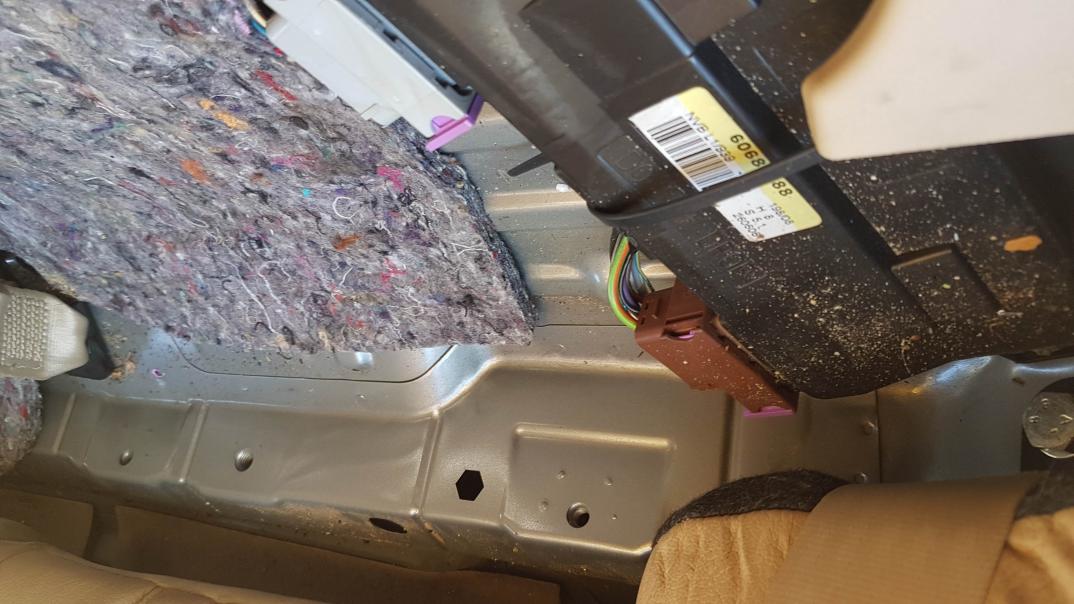

Czesc, nie chcac tworzyc nowego watku, chcialbym poprosic o pomoc albo wyjasnienie. Przejrzalem ten watek (i kilka innych) i niestety dalej nie jestem pewien, czy mam ten isofix czy nie, a pasowaloby wiedziec bo niedlugo chce kupic jakis fotelik z baza isofix. Jesli chodzi o sam samochod, jest to Alfas 159 SW rocznik 2009. Paluchami miedzy kanapa a siedziskiem szukalem na kilka sposobow i nic nie wyczulem, podnioslem kanape i dalej nie widzialem tam zadnych uchwytow, bylem nawet w ASO zeby mi sprawdzili po VIN czy mialem isofix (gosc mowi, ze nic takiego w wyposazeniu nie widzi, wiec nie wiem).
Załącznik 272240
Czy jest szansa, ze te uchwyty trzeba jakos dokupic i zamontowac w te dziury? Jesli tak to jak znalezc te czesc? Na allegro pusto...

Możesz dokupić przedliftowe uchwyty, są normalnie dostępne. Ale gdybyś przeczytał wątek, to wiedziałbyś, że uszy isofixa w polifcie są w oparciach kanapy. Za metką z napisem isofix jest suwak zakrywający owe uszy. Sprawdź czy masz coś takiego.
Reakcja ASO żenująca.
