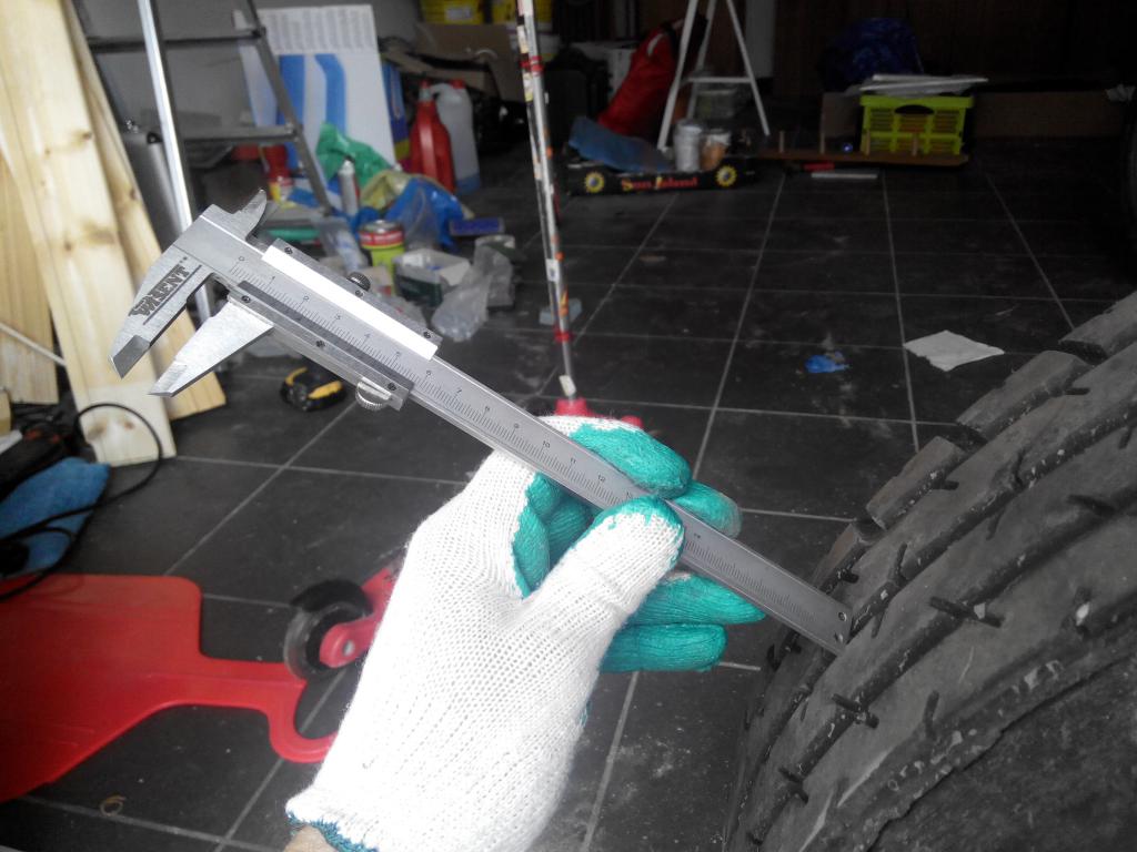

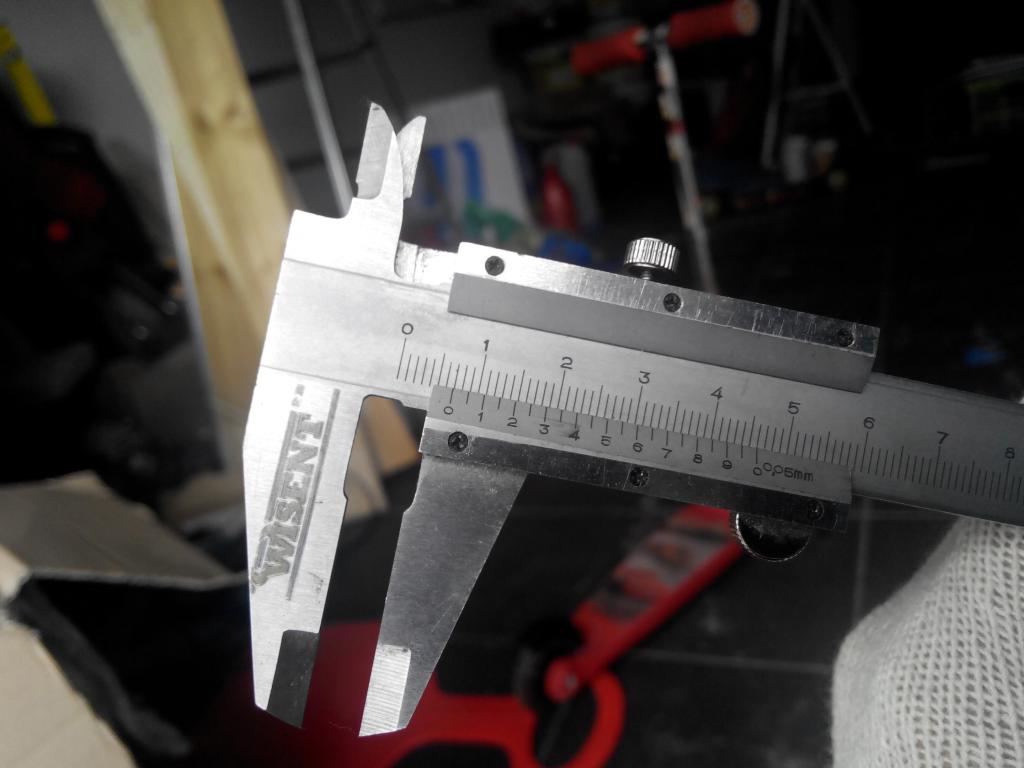

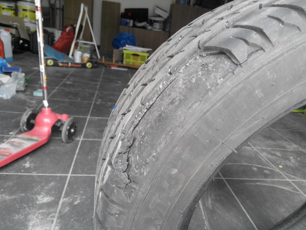

Dorzucam zdjęcia przy jakiej wysokości bieżnika się to stało. Żeby nikt nie mówił że nastąpiło to przy dużym zużyciu.
Załącznik 144318Załącznik 144319Załącznik 144320
A ja do renaty kupilem sobie opony bienikowanie 225/40 R18 dwa sezony przlatane i nic kompletnie nic się nie stało, poza tym, że szybko sie bieznik wyciera. Więc jestem na TAK
Fajne wykopalisko odgrzales, ale przy okazji wrzucę swoje 3 grosze o bieznikowanych gumach - miałem raz i nigdy więcej. Przy 90 km/h odkleil się bieżnik na całym obwodzie opony a przejechane miały ok 500 km od założenia. Było to kilka lat temu i żeby nie było że najezdzam na jakąś konkretną markę to w ogóle jej nie podam. Może technologia się od tamtego czasu zmieniła i jakość poszła w górę ale coś tam jednak w głowie siedzi i zbyt pewnie bym się na takich oponach nie czuł
