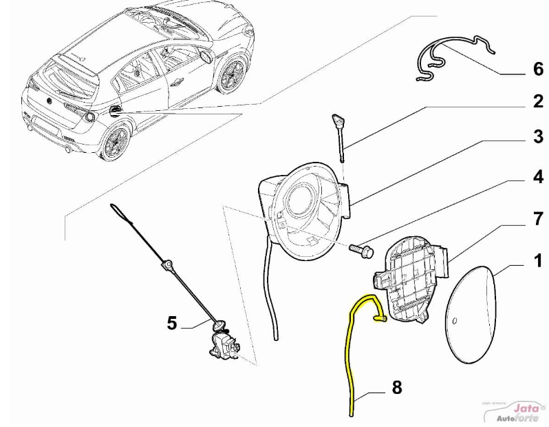

czytałem na forum, że taka część nie występuje i trzeba coś wymyślić - poszukajcie szczegółów. Chyba gumka o weka się nada ale wygląda okropnie :cool:
Kup cały korek do Giulietty i wymontuj gumkę (powinno sie udac), korek pewnie w granicach 40zl, oczywiscie używany, ale moze uda sie znaleść w dobrym stanie
Ewentualnie moze pasuje od innych modeli z grupy FCA (?)
Od 159 nie jest czasem taki sam?
https://www.otomoto.pl/oferta/korek-...ID6CLNeI.html?

Ostrożnie z płaską sprężynką- ile ja się tego naszukałem jak mi wypadła. Czyszczenie/ smarowanie pomogło na jakiś czas później znowu przestał ryglować klapkę. Rozwiązanie- nowy rygiel (cała część) za około 60zł.
Co do łącznika gumowego- u siebie kupiłem jakiś od grupy VW bo tylko taki był dostępny. Pasuje bez problemu ale jest nieco krótszy od oryginału.

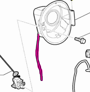

We wlewie paliwa u dołu jest przyczepiony gumowy wężyk - prawdopodobnie odpływ cieczy, która znalazła się we wnęce.
Wymieniając trzpień klapki wyciągnąłem go całego i pytanie moje jest takie - czy jest on do czegoś przyczepiony, mocowany, czy ma sobie zwisać swobodnie?

Hej, wymieniałem mechanizm klapki i prawdopodobnie odłączyłem (może był już odłączony) wężyk/przelew/spust który ma swoje zakończenie pod klapką wlewu paliwa. Ktoś wie jak go "podłączyć"?
