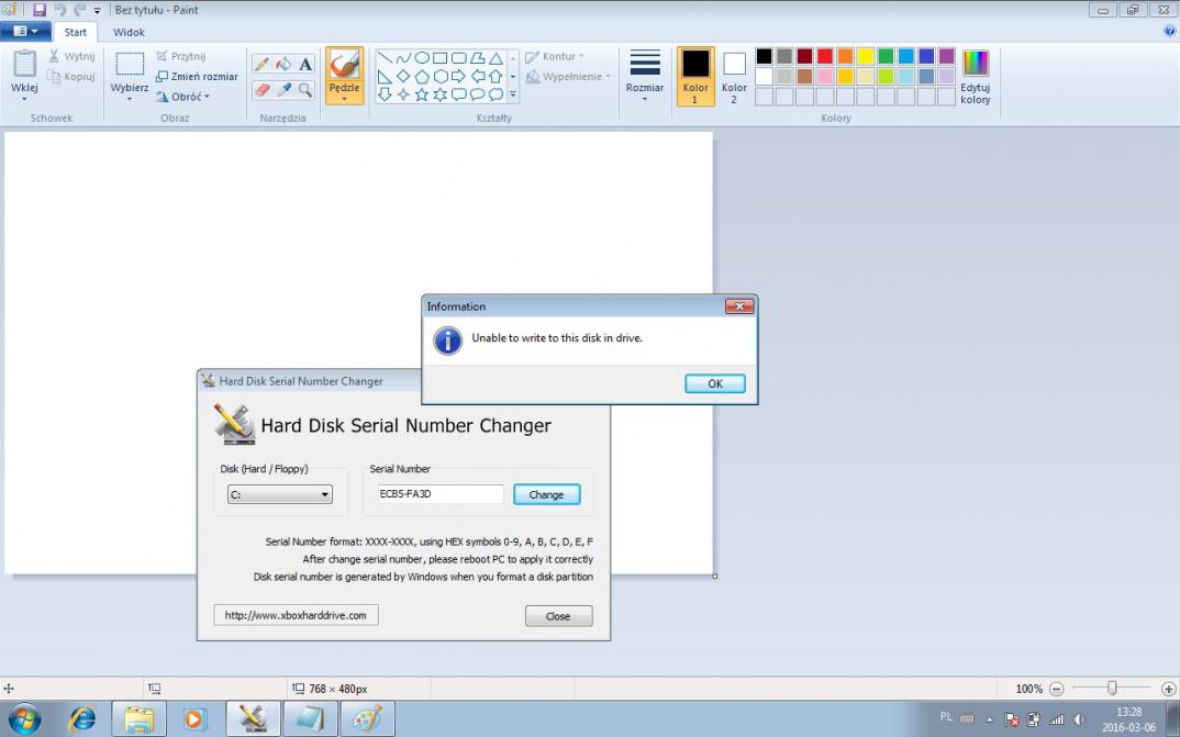

Mi się nigdy nie udało zmienić HWKeya w win7 i wyżej. Jedynie w winXP.
Odpalcie sobie xp'ka na wirtualnej
Wysłane z mojego Redmi Note 3 przy użyciu Tapatalka
Może być kwestia tego, że od Windows 7 katalogi Program Files i pokrewne traktowane są jako katalogi systemowe, i niektóre programy mają problem z zapisem do nich - brak uprawnień. A domyślnie instalator proponuje własnie Program Files jako katalog docelowy programu. Może zainstaluj program całkiem na innej partycji - nie C - i zobacz wtedy.
Mam win 8 i jakoś idzie:)fakt trochę problemów było ale jest oki.
