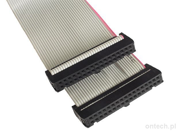

Może ktoś potwierdzić lub nie czy do modułu B&M pasuje np wtyk od kabla IDE od teraz już sterego typu dysków HDD lub od stacji dyskietek 3.5"
czyli takie coś:
Załącznik 191096
