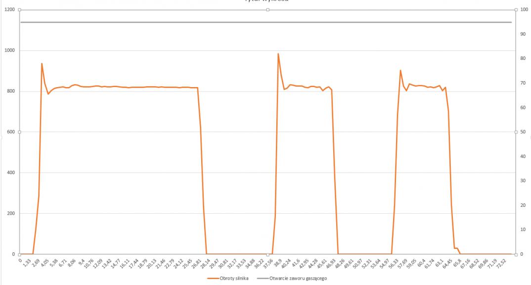

Po wymianie kolektora ssacego autkiem telepie przy gaszeniu.
Jak można sprawdzić czy klapa gaszaca działa poprawnie ?
Podczas testu wykonanego w MES słyszę jak klapa pracuje ale nie wiem jak interpretować wykres.
Czy klapa nie powinna się zamykać przy gaszeniu ? I czy sprawdzam właściwa zmienna w MES?
Wartość otwarcia zaworu gaszacego wynosi 94.949 i się nie zmienia.
