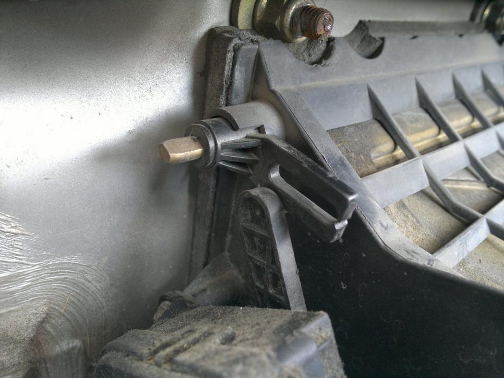

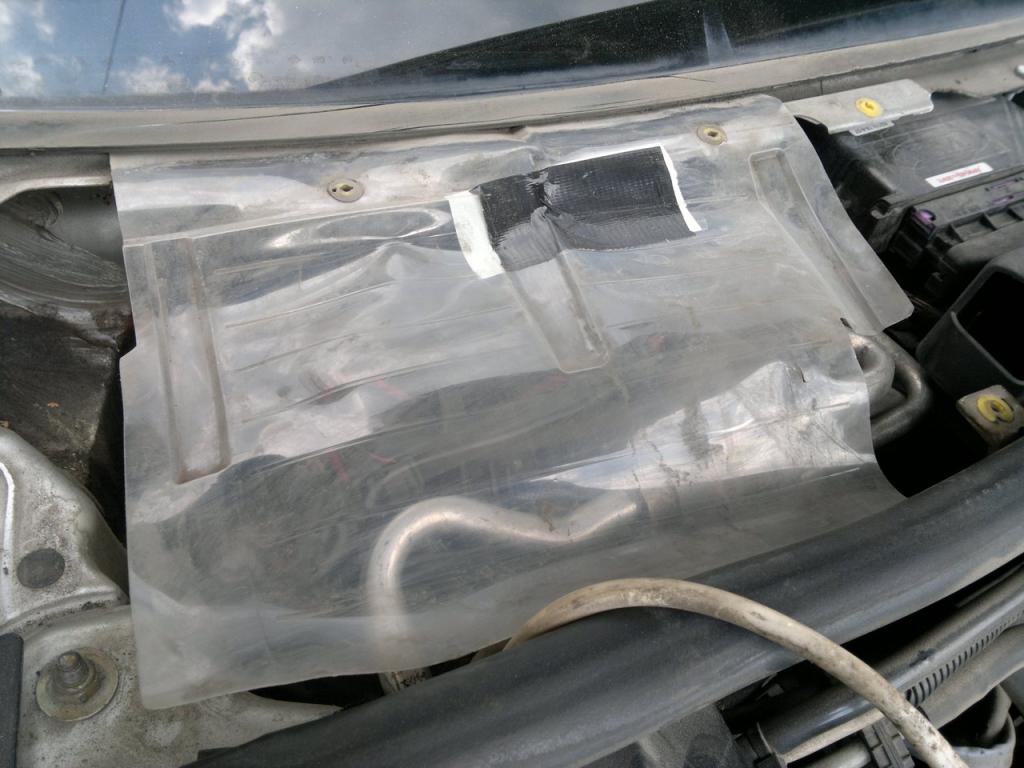

U mnie po prostu nie działa to klapa czy jakoś tak od strumnienia powietrza na podszybiu obieg zamkniety/otwarty. Kiedy mam włączone, że leci powietrze z dworu i nie przełączam to nic się nie dzieje, a jak tylko zmienię obieg powietrza czyli na zamknięty to od razu wyskakuje ten komunikat :) Akurat u mnie dzięki Wam udało się szybko zdiagnozować problem:)
