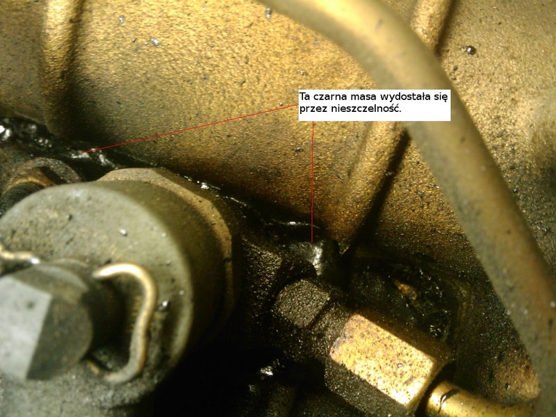

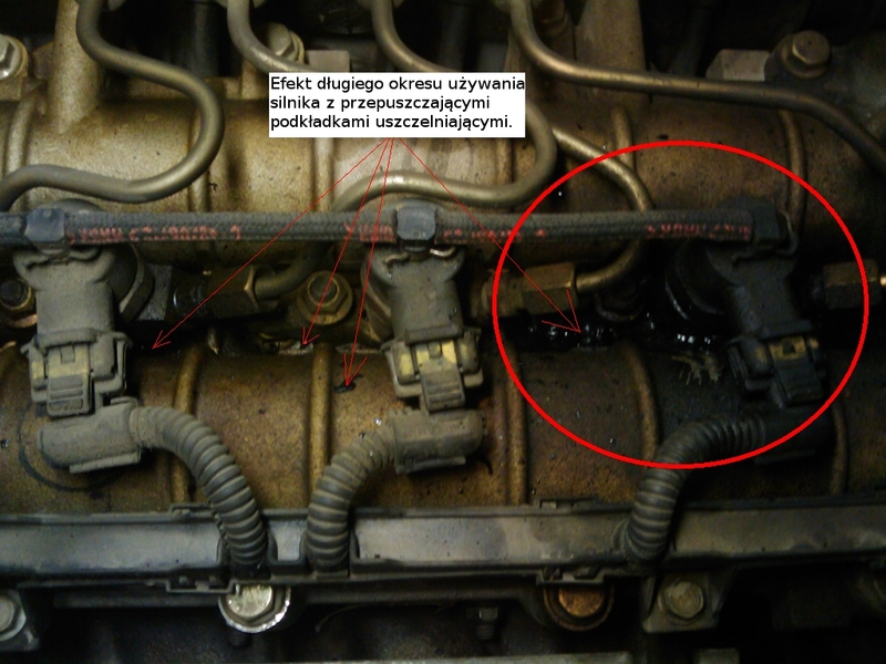

Swoją drogą, to czy wiecie co potrafi zrobić sam ON ? Jaka maź się tworzy i jak lakuje wtryski ? I to bez żadnych dodatków
Załącznik 187921
Załącznik 187922
