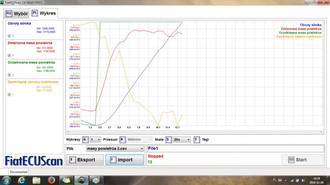

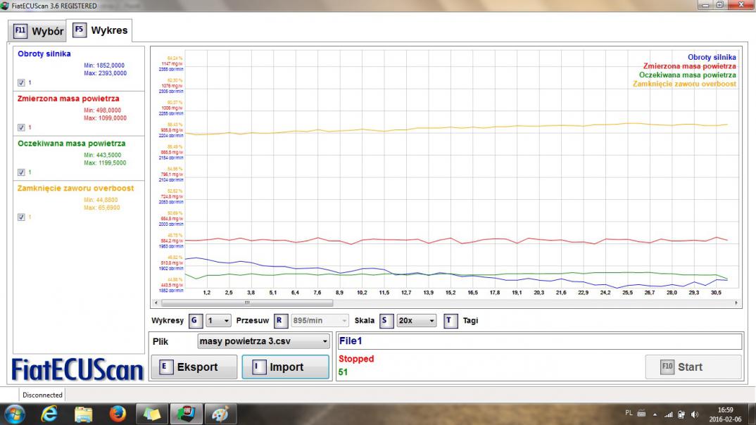

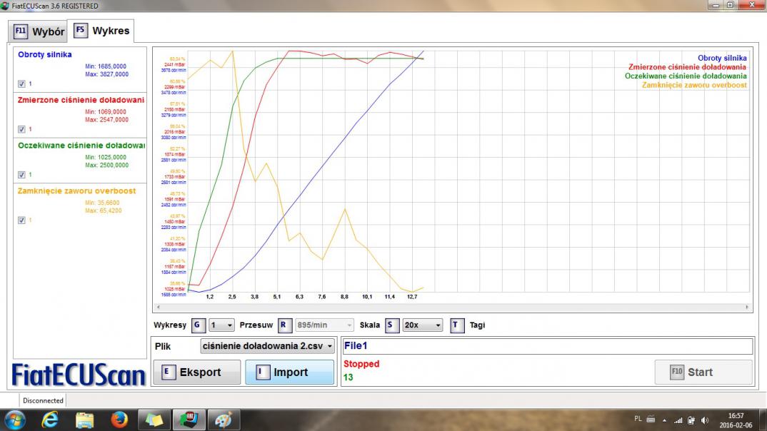

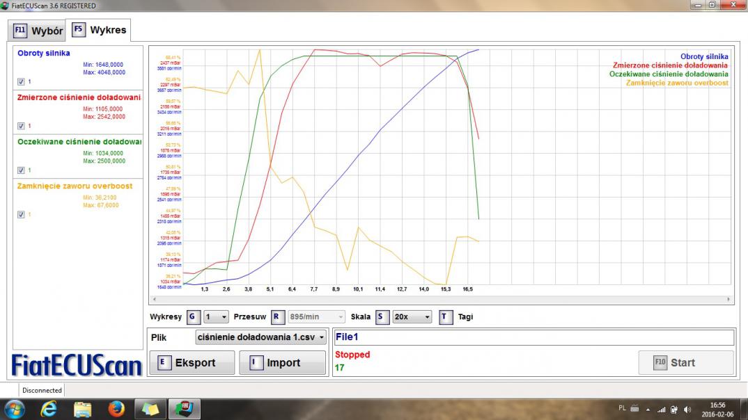

Wklejam logi, cisnienia doładowania i mas powietrza, przy tym otwarcie zaworu vgt. Akurat dziś jak logowałem nie było typowych objawów tancującej wskazówki ani budowania do pełnego boostu w 3 skokach. Wykresy i tak sa dla mnie jakieś totalnie rozjechane.
2x ciśnienie doładowania
Załącznik 190161
Załącznik 190162
2x masy powietrza przy bucie na 5 biegu
Załącznik 190163
Załącznik 190164
Masy powietrza przy jeździe ze stałą prędkością 6 bieg
Załącznik 190165
[MENTION=14921]@sdero[/MENTION] pomożesz? Czy te logi się w ogóle nadają?
