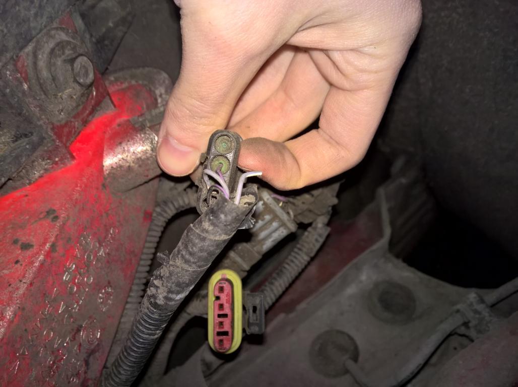

Skorzystam i też się podepnę pod temat :-) U mnie nie działało światło stopu i czujniki parkowania. Po wczołganiu się pod auto okazało się, ze jeden kabel z wiązki się urwał. Po odłączeniu całej wtyczki komputer wyświetlił błąd żarówek tablicy rejestracyjnej. Wtyczka wygląda tak:
Załącznik 194775
Ściągnąłem izolację z kabla, wcisnąłem go tam na siłę i zaizolowałem taśmą. Światło wstecznego działa, czujniki dalej nie. Możliwe, że też gdzieś jest kabel przerwany, bo cała wiązka była porządnie błotem zapchana :-( Da się gdzieś takie wtyki kupić i jak powinno się je zaprawiać? Wolałbym to jednak zrobić porządnie. Ewentualnie czy można gdzieś całą wiązkę dostać i wymienić? Macie jakiś patent na zabezpieczanie tego miejsca, bo wtyki dostają akurat całym syfem spod koła :-/
