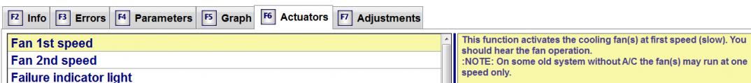

Sprawdzić działanie wentylatora. Należy podłączyć się do modułu silnika za pomocą MES i wejść w zakładkę jak poniżej.
Załącznik 261562
sprawdzic wentylator (test z MESa tam sa 2 biegi - poczytaj w pdfach z elearna ktore sa udostepnione na forum) - np w 159 ulegał awarii opornik związany z pierwszym biegiem,były tez przypadki nadpalonych styków, może przekaźnik a może bezpieczniek. ten opornik jest w takim gnieździe dużym przy wentylatorze/na chłodnicy, wypnij wtyczkę i pooglądaj.

Po sprawdzeniu MES-m okazało sie ze nie odpala wentylator. Ani pierwszy ani drugi bieg.
Wanna była zaśniedziałą wtyczka do silnika wentylatora. Oczyszczona, zacieśniona, spryskana kontaktem działa jak należy.
