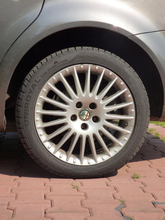

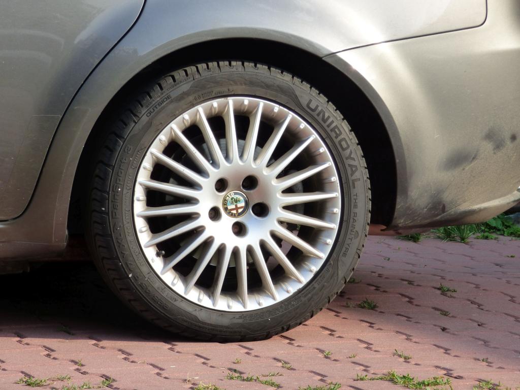

Sprężyny przyszły nie po dwóch , ale przeszło czterech tygodniach...
Zmieniłem na razie same tyły , bo mi brakło czasu - zdjęcia wyślę jutro - pojutrze.
Poza tym , że auto lepiej wygląda ( chociaż siadło mniej niż się spodziewałem ) - okazało się że operacja odbyła się w samą porę , bo amortyzatory (gazowo olejowe) nie miały już ciśnienia , a jedna sprężyna straciła 1/3 zwoju.
Ori sprężyny na tył do Ti 550 za sztukę w ASO. Płacz i płać :(
W załączeniu widok przed wymianą sprężyn i amorów, oraz po.
Załącznik 246664Załącznik 246665
