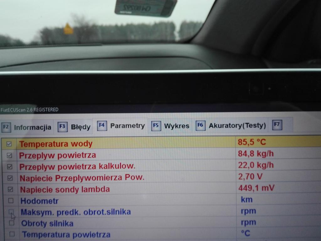

Podłączę się pod temat , czy to są właściwe parametry z przepływomierza , prędkość pojazdu 90km/h 5-ty bieg , silnik 2.0 TS
Załącznik 217780
Nikt nic nie napisze ? Nie chcę na darmo kupować nowego przepływomierza ,
Jest temat o wkładkach przepływomierzy, ogólnie na forum znajdziesz te dane. Nie mam TS-a więc nie podam CI prawidłowych wartości. Użyj googlowej szukajki forum - powinieneś coś znaleźć.
