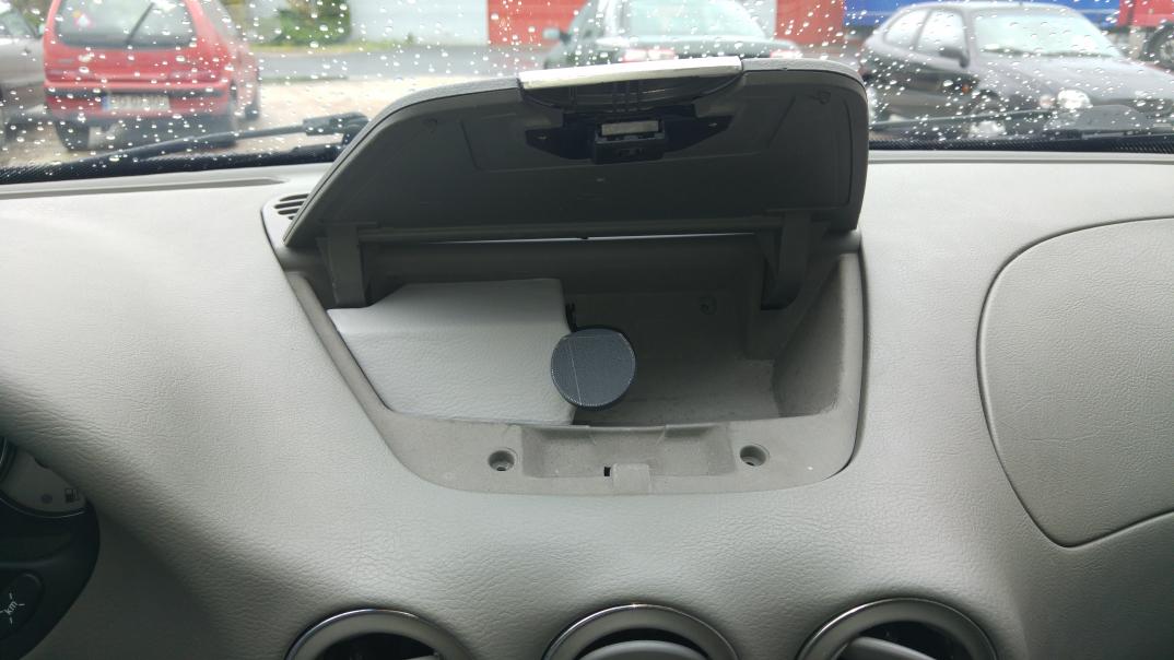

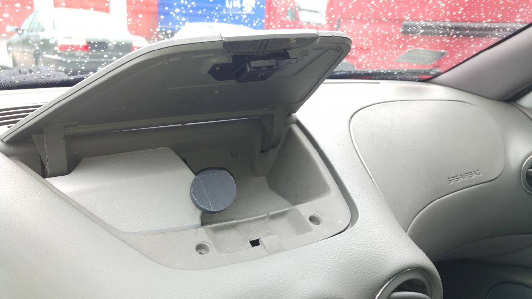

A jak to "działa"? :) będzie tam leżał telefon i będziesz jeździł z otwartą klapką?
Dokladnie tak. W 166 ta klapka jest na tyle fajnie zaprojektowana, ze w ogole nie przeslania szyby kiedy jest otwarta. Moze nie jest to ultra esteetyczne, ale na pewno lepsze niz jakies mocowania do telefonow na szybie. Bo te doprowadzaja mnie do szewskiej pasji... ;)
mnie wlasnie w ten sposob draznia jakies uchwyty i inne dziwnosci poprzyczepiane do szyby. nie wspomne juz o kablozie wiszacej podczas ladowania telefonu np. Dodac do tego transmitter i videorejestrator i robi sie chuinka na maxa. Ah, najlepiej jeszcze jakis zapach wiszacy z lusterka albo inny pluszak... Schowek ma sprawuc ze jedyna rzecza przy szybie poza lusteekien bedzie videorejestrator. Reszta w schowku i tyle :)
Również wpieniają mnie wszelkiego rodzaju uchwyty na szybie. Z Otwarta klapka nie jezdzisz caly czas więc myślę, iż otwierać ją w konieczności typu dalszy wyjazd + navi na telefonie od razu za przeproszeniem dupska nie urwie.
Wiadomo, iż to kwestia gustu, ale to się, aż prosi, żeby mieć tam telefon czy coś ;)
P.S Marek nie obraź sięm Twój projekt z navi jest super, ale...
Masz wycięty schowek, żeby wrócić do "ori" deski - musisz zmienić schowek co wiąże się z zakupem drugiego.
Lupusa projekt jest spoko dlatego, że jak będę chciał ori, zamykam klapkę, środek dosłownie wypi.... wyrzucam i spoko.
Otóż to. Swoją drogą mam znajomka, który robi ze swoim autem (w kokpicie) wszystko to,co mnie doprowadziloby do zawalu, gdybym mial tym jezdzic. Jego auto to polówka. Na szybie ma jakis najtanszy (i wielki) videorejestrator z kablem ciagnacym sie przez pol auta. Do tego wlasnie uchwyt na telefon, na podsufitce zestaw glosnomowiacy. Przy slupku jakis wujowy wentylatorek rodem z taxi. W gniezdzie zapalniczki paskudny rozgaleziacz na 3 usb, do ktorego podpiety jest wlasnie wentylatorek, ladowanie telefonu i cos jeszcze (nie pamietam). Na desce termometr z zegarkiem,a obok niego piesek z dyndajacym łbem. Po prawej od galy biegow ma jeszcze CB z dyndającą luzem gruchą. Do tego wszystkiego dorzucil "tuningowa" listewke chromowana i jakas carbon folie... Pomijajac caloksztalt tandeciarstwa, to czasami zastanawiam sie jakim cudem on jeszcze wypadku nie spowodowal w wyniku zaplatania sie w caly ten szajs i kablozę..
Generalnie najlepsze rozwiazanie to byl by taki wysuwany motyw jak zrobil Marek (szacun za ten projekt), tyle ze nie z navi a z malym tabletem, do ktorego oczywiscie wpiety byl by na stale aux,zasilanie itp. . Idealem zas dla mnie bylby tablet podczepiony pod klapke schowka w taki sposob,ze po jego otwarciu jakby opuszczal sie dolna krawedzią, ustawiajac sie tym samym do pozycji pionowej. Chcialem takie cos wykonac ale to by zajelo 3x tyle czasu i w sumie nie wiem czy bym podolal. Moze kiedyś..
Oczywiście każdy robi jak chce. Mi też nie leży taki otwarty "kubeł na śmieci". Wolę mieć mało widoczne wycięcie w pokrywie i schowaną tam nawigację. Przy czym, schowek dalej mam :D a tu nie :D ale obecnie mam zwykły schowek bo navi sprzedałem a na "nową" nie mam czasu :D

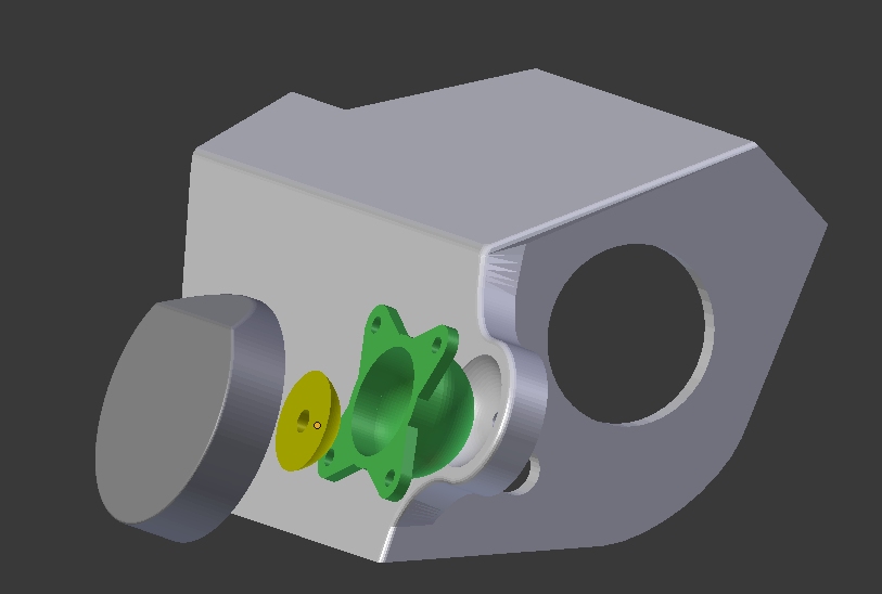

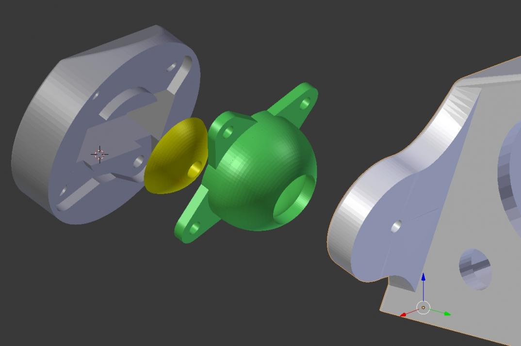

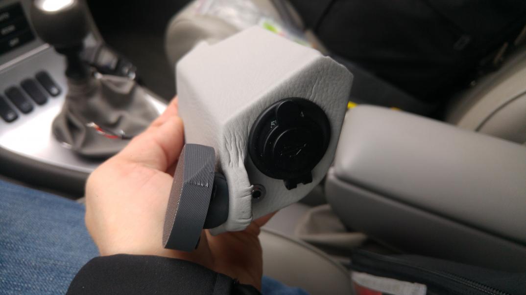

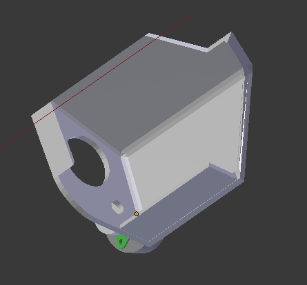

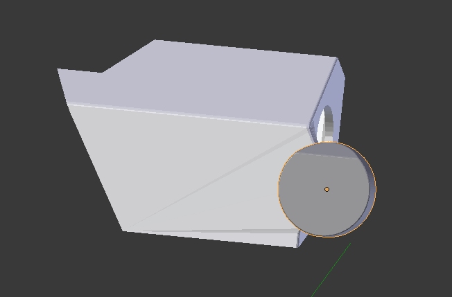

No dobra, po dłuższej przerwie jest update i to konkretny. Skończyłem projekt. "Po drodze" koncepcja ewoluowała i zamiast miejsca "wykrojonego" na telefon postanowiłem użyć nieco spartańskiej wersji głowiczki kulowej, z wbudowanym magnesem neodymowym, który będzie przytrzymywał telefon we własciwym miejscu (między etui a telefon wystarczy kawałek metalowej blaszki wsadzić i voila!) . Stąd cała zabudowa znacznie się zmniejszyła. Generalnie mam ją już wydrukowaną i poskręcaną. Dodatkowo okleiłem ją eco-skórką identyczną jak jest na boczkach drzwi. Jedynie wspomniana głowica kulowa nie jest oklejona (bo by się wycierała w tym miejscu za szybko) i rozważam co z tym elementem dalej zrobić. Chyba pomaluję go na srebrno. Albo zostawię jak jest. Jeszcze nie wiem.
Pozostaje tylko całość zamontować, podpiąc kabelki i wypić browara. Ale to już jutro. Jak już będę miał wszystko zmotane to cyknę fotki i wrzucę tutaj.
Aha, teraz model jest na tyle mały, że do schowka będzie się dało coś jeszcze wsadzić kiedy nie będzie w nim telefonu :)
A tymczasem screeny z modelu 3D:
