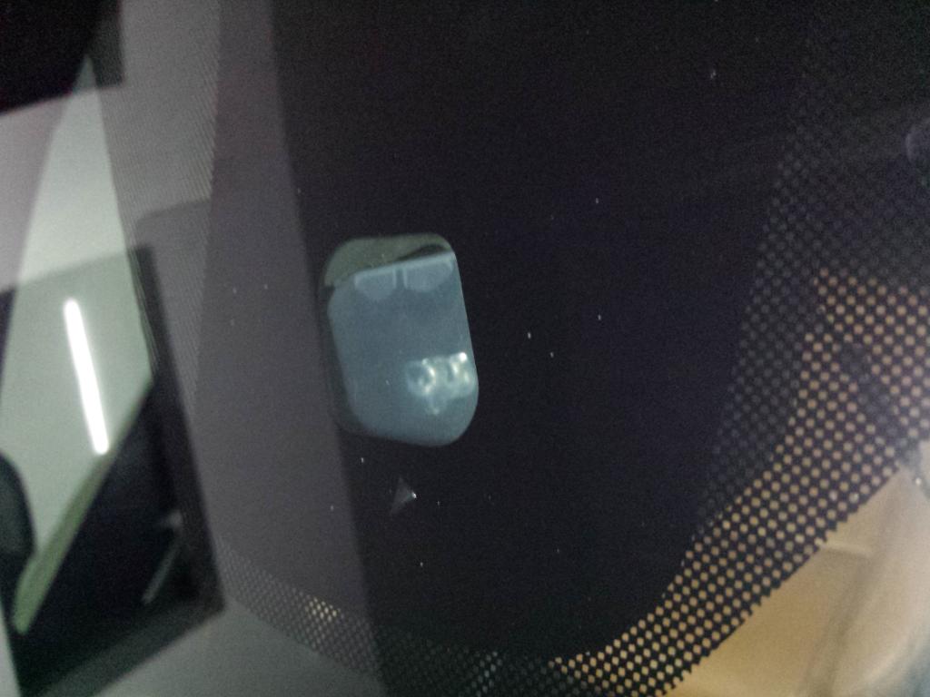

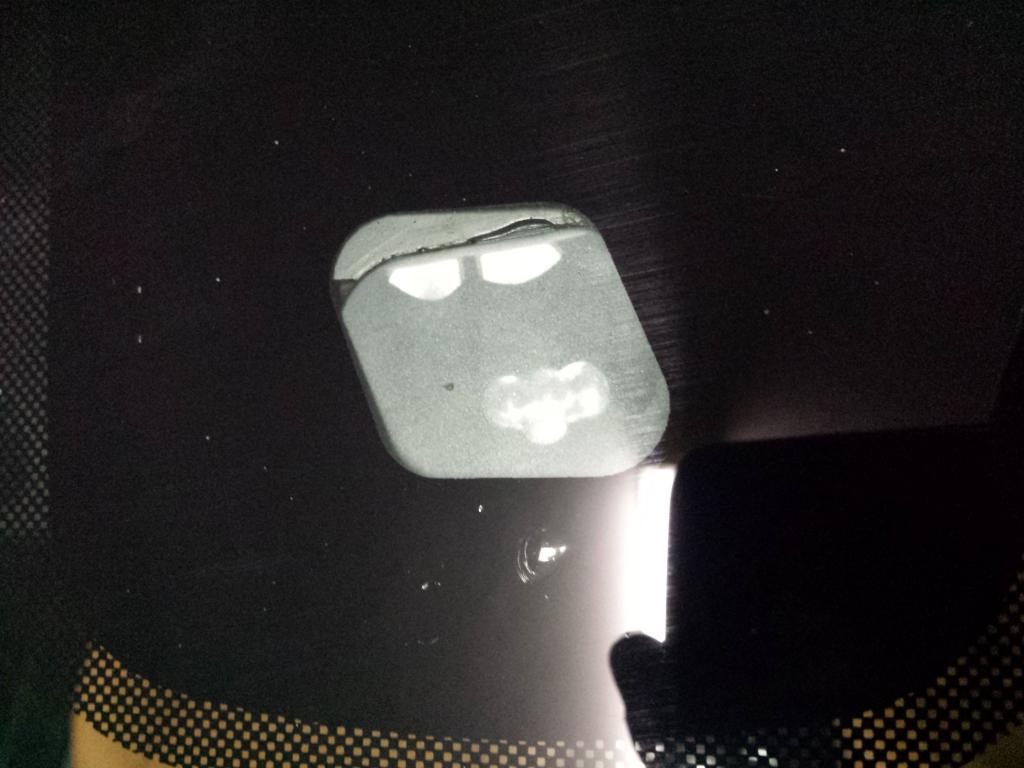

wymiana wycieraczek i tzw kalibracja nie pomogły ani troszeczkę więc kontynuując temat mam dwa pytanka:
1. wszyscy wiemy jak działa ten czujnik a raczej nie działa więc czy ktoś rozwiązał ten problem raz a dobrze i jest w stanie sie podzielić??
2. wczoraj się przypatrzyłem mojemu czujnikowi i nie jestem pewien do końca czy jest prawidłowo założony... była wymieniana przednia szyba, tak jakby nie przylegał do szyby oraz był lekko skręcony, załączam fotki, niestety lepsze ciężko zrobić, dodam że nie widziałem innego prawidłowo działającego czujnika żeby porównać, może ktoś jest w stanie coś stwierdzić...
Załącznik 218823Załącznik 218824Załącznik 218825
pozdrwiam
Co to za marka szyby? Sprawdź po krawędziach, czy szyba jest równo przyklejona. Zdecydowanie nie powinno to tak wyglądać.
Szyba jest pilkingtona, przyklejona równo, tak przynajmniej na moje oko.
