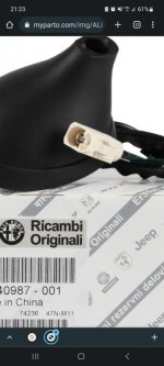

Mam problem z odbiorem radia DAB, radio FM i nawigacja działają bez problemu. Po podłączeniu auta do komputera i odpaleniu diagnostyki MES pojawił się taki błąd. Czy to wina podstawy anteny, ale wg mnie wtedy radio FM też by nie działało. Auto w wersji z radiem UConnect 6,5" i nagłośnieniem BOSE.
Załącznik 276814
Ta niby jedna antena na zewnątrz ale tak naprawdę to jest 3 w jednym.
DAB GPS,radio

A nie cieknie Ci na podsufitkę, bo troszkę to brzmi jak podlane elementy SMD w elektronice podstawki które zaczynają wysiadać i przez to opór jest inny niż powinien
