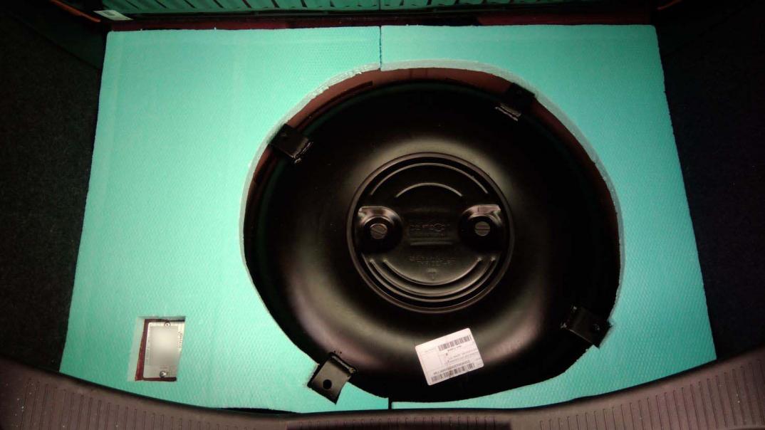

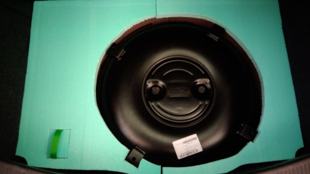

Ja w Mito mam butle 52,5 litra i podłoga jest wyższa o 1 cm. Uzupełniona styrodurem...
Bo MiTo na normalną wnękę na koło a Julka ma na dojazdowkę [emoji6]
To jest dla ,mnie jakaś patologia co tam odwalili z Giuliettcie. Juz nawet nie pod kątem gazu, tylko ogólnie chęci wsadzenia oełnowymiarowego koła zapasowego. A najlepsze jet to że jak zaglądniemy pod spód auta to miejsca tam jest pełno. Tak jak włosi potrafia zrobić ładne auto to użytkowo... jak zwykle włoskie decyzje projektowe wyciągnięte z tyłka - tak jak ilość i wielkość/funkcjonalność schowków we wnętrzu.

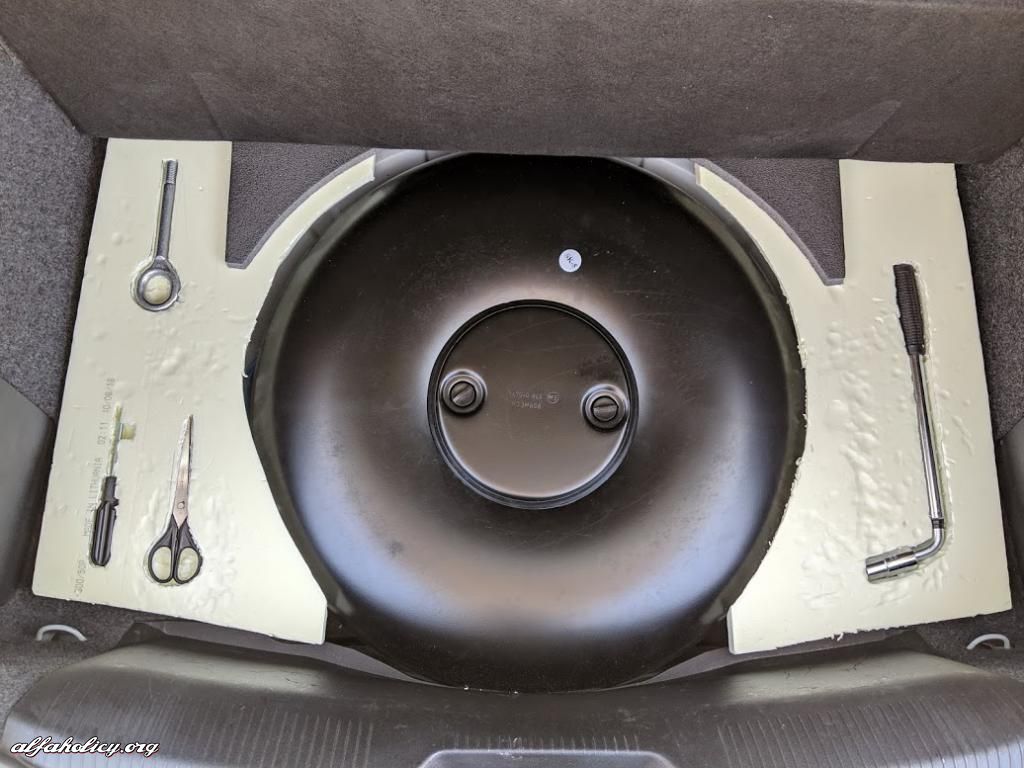

Ja mam butle 47L co realnie przekłąda mi się na ok 43L gazu. Podłoga poszła ok 4-5cm w górę. Boki wypełnione styrodurem z którym wyciałem sobie miejsca na różne graty.
Załącznik 258887
Mam identycznie oprócz klucza bo dojazdówki też nie wożę...
Tak to u mnie wygląda....Załącznik 258894Załącznik 258895
