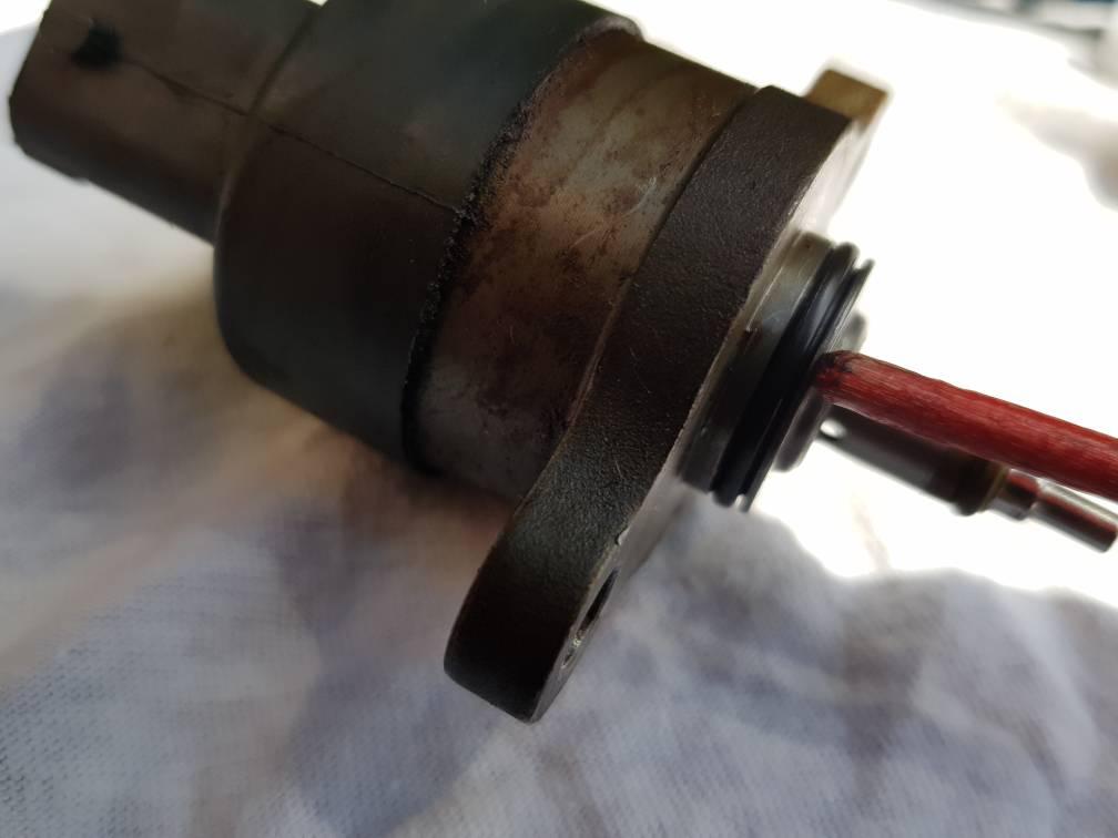

regulator wyjalem i czyacilem.
zastanawia mnie czarny oring.
na zdjęciach nowych regulatorów go nie ma. a autko było kiedyś u mechanika który przy tym grzebal. boję się że to on. ten oring g założył.
kojarzy ktp czy to mieliscie?

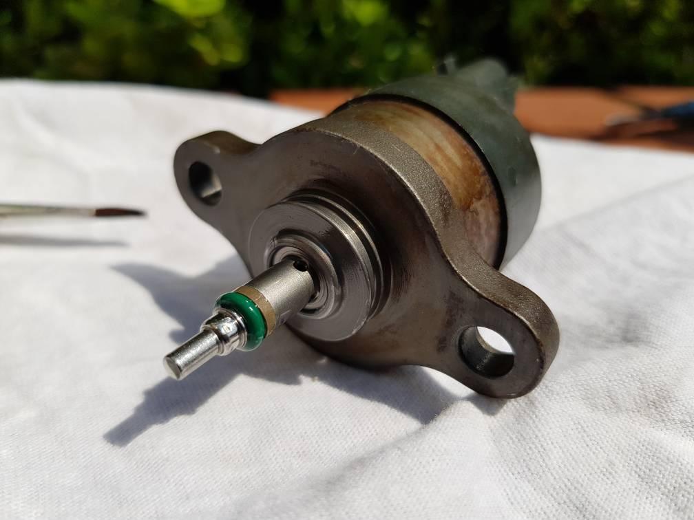

WYJALEM ten oring i bez niego alfa pracuje dobrze.

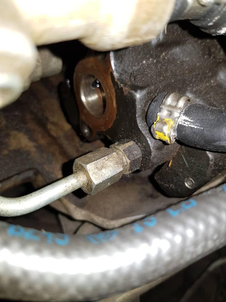

co ciekawe w pompie cr jest otwór chyba powrotu paliwa i ten oring na regulatorze go zaslania...

poniżej foty regulatora i oringu a na kolejnej fotce z założonymi nowymi uszczelkami i zdjętym oringiem. na kolejnym foto widać otwór który oring blokował u mnie.
http://www.forum.alfaholicy.org/imag...018/05/183.jpghttp://www.forum.alfaholicy.org/imag...018/05/184.jpghttp://www.forum.alfaholicy.org/imag...018/05/185.jpg
http://www.forum.alfaholicy.org/imag...018/05/186.jpg
